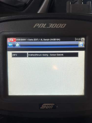

Ich hab einen BMW 116i mit gesprungener Kette gekauft. Haben da die Steuerkette gemacht und neue Zündkerzen eingebaut und damit ist er dann gelaufen. Haben jetzt aber das Problem, dass er teilweise relativ schlecht läuft, sprich das Standgas nicht konstant hält sondern wiederholt zwischen 500 und 1200 upm schwankt. Das macht er aber nicht immer sondern nur teilweise. Wir haben einen Abgastester angeschlossen und mal gemessen. Wenn man den Motor abstellt und wieder startet passt es manchmal ziemlich gut, dann passt auch das Standgas, manchmal läuft er aber viel zu fett oder zu mager. Lamdawerte sind manchmal bei 1, manchmal bei 1.8 bis 2 und manchmal bei 0.75 bis 0.8. Er schreibt auch verschiedene Fehler in den Fehlerspeicher, die meisten lassen sich aber löschen und kommen lange oder gar nicht wieder. Fehlermeldungen hänge ich an.

Trotzdem bleibt die Frage wie der Motor vor dem Steuerkettentausch lief ... waren da die Fehlermeldungen auch schon vorhanden oder kamen die erst nach dem Wechsel ?
Themenstarteram 12. Juni 2024 um 7:53
@hansi_86 Nach dem tauch der kette ist er angesprungen, auf standgas gut und ruhig gelaufen, hat aber kein gas angenommen, weshalb wir keine Probefahrt machen konnten. 2 Tage später wollte er gar nicht mehr, bis wir die neuen Kerzen eingebaut haben. Fehler weiß ich nicht, drinnen war zwar nichts aber wir konnten ja auch nicht starten.
Dass er nach einer übersprungenen Kette keinen Kompressionsverlust erleitet, wundert mich ein bisschen, daher würde ich nochmals einen Druckverlusttest durchführen, damit du sicher sein kannst, dass mechanisch der Brennraum auch wirklich abgedichtet ist und nicht lediglich der Kompressionstest durch Öl o.ä. verfälscht wird.
Nach deinen Screenshots weist er aber auch auf einen zu geringen Kraftstoffdruck hin. Der Kraftstoffniederdruck ist ja bedarfsgesteuert (EKPS). Wenn hier also entweder die Vorlaufpumpe zu wenig Druck erzeugt oder der Kraftstoffniederdrucksensor einen zu hohen Wert liefert, dann wird zu einem entsprechendem Bedarf zu wenig Kraftstoff eingespritzt, so dass die Regelsonde ein zu mageres Gemisch erkennen muss. Das würde zu deinem Fehler passen @SchrauberNoob , so dass der Fehler auch entweder von der Kraftstoffpumpe oder dem Kraftstoffniederdrucksensor kommen könnte.

die steuerkette ist auch nicht viel gesprungen. Einlass geschätzt ca 2-3 Zähne auf der Nockenwelle und Auslass hat sich gar nicht verstellt. Zum wechseln der Steuerkette hatte ich auch extra ein das richtige Spezialwerkzeug für den N43 Motor. Ich werde mal den Kraftstoffdrucksensor tauschen, kann sowieso nicht schaden...
Der NoWe-Versteller vom N43 (11 36 7 540 346) hat 38 Zähne. Damit standen im dümmsten Fall die Ventile doch ca. 28 Grad daneben.
Und dabei wird sie ja auch noch etwas gelängt gewesen sein, so dass es zum Überspringen überhaupt erst gekommen ist. Wie gesagt, auch ich möchte nichts unterstellen, sondern dir nur Gedankenanreize geben.
Der Kraftstoffdruck stand ja auch im Fehlerspeicher.
