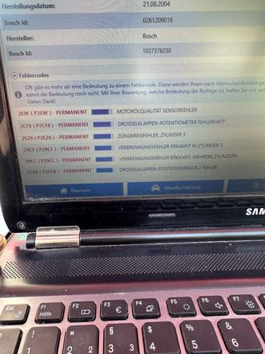

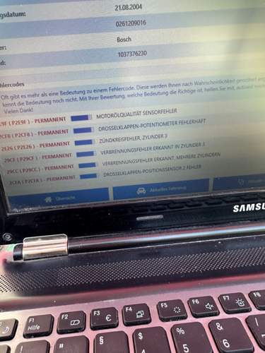

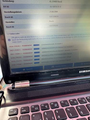

Hey,
wollte einen bmw 116i mit 136.000tsd km und dem n45 motor kaufen, sehr schnell haben wir bemerkt dass der Motor aufgrund von fehlzündungen im zylinder 3 unruhig läuft.
wir haben dann die zündspule und kerze getauscht um zu schauen ob nur das dass problem ist, leider hat es nichts gebracht und trotz des wechsels hat das dignosegerät fehlzündungen auf zylinder 3 angezeigt.
leider kenne ich mich auch nicht so gut damit aus und wollte fragen ob hier jemand weiß woran es noch liegen könnte.
vielen dank schon mal im voraus :)
1 Antworten
Tausch mal einen Injektor ... also schau ob der fehler mitwandert ... war der Drosselklappensensor abgesteckt oder warum steht dieser im Fehlerspeicher ?
