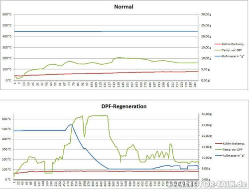

Ich habe mich jetzt ein wenig mehr in die Thematik mit der OBD2-Diagnose eingelesen. Oft wird von einer App "BMWhat" geschrieben. Wenn ich das richtig verstanden habe kann ich damit u.a. den aktuellen Stand vom DPF abrufen. Natürlich auch div. andere Werte. Eventuell sehe ich so, wann er die Regeneration durchführt. Und wenn genau dann die kleinen "ruckler" auftreten, ist es wirklich harmlos.
Danke für deine Tipps. Ich lass das mal checken was du empfohlen hast.
Die Ruckler sind ja immer nach längeren Strecken weg. Und kommen erst nach einer längeren Zeit im Kurzstreckenbetrieb wieder. Das würde zur Regeneration des DPF's passen.

Schon wirklich komisch. Ich habe mit jetzt die App BMWhat installiert. Mann kann gerade beim 118d so viele Parameter sehen, dass man gar nicht weiß wo man anfangen soll. Jedenfalls habe ich jetzt ausgerechnet, wann ungefähr die nächste Regeneration fällig wird.
Wenn es dann soweit ist erstelle ich ein Log-File und versuche es in einem Diagramm darzustellen. Während der Regenration achte ich dann noch einmal speziell ob er nun ruckelt oder nicht. Wenn ja war die ganze Aufregung umsonst :-).
