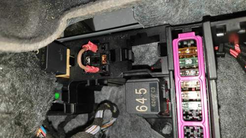

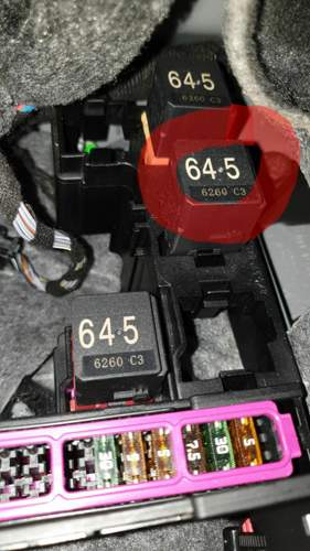

Ich hole das Thema noch mal hoch. Ich besitze seit 3 Wochen einen SQ5 Competition EZ 3/17. Bei diesem möchte ich die Steckdosen auf Dauerplus umstellen. In meinem vorherigen A5 Sportback gab es für die Steckdosen ein Relais, welches bei Zündung über ein Steuergerät geschaltet wird. Dieses hatte ich im A5 rausgezogen und eine Brücke eingebaut. Alle Steckdosen wurden konstant mit Spannung versorgt. Jetzt möchte ich das gleiche bei meinem SQ5 machen. Habe das Problem, dass ich nicht weiß, welches Relais dort für die Steckdosen zuständig ist. Kann mir eventuell jemand das richtige Relais angeben. @spuerer oder @Scotty18 oder sonst jemand? Foto aus meinem SQ5 ist beigefügt.
Relais
