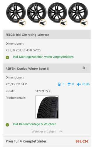

Jedenfalls möchte ich mir Winterräder zulegen für meinen 120i den ich im Juli bekomme.
Rausgesucht habe ich mir die Rial x10. Diese wollte ich in 7.5J 17“ ET 43 mit 225/45 r17 94V Dunlop Winter Sport 5 holen.
Dazu habe ich ein paar Fragen an euch und hoffe ihr könnt mir helfen:
Ist diese Kombination eintragunsfrei? Kenne mich nicht aus möchte die einfach raufpacken und fahren können im Winter.
Welche Farbe würdet ihr mir raten? Ich dachte an Schwarz da das mit dem M Sport Shadow gut passt und ich auch im Sommer die 719 M Jetblack fahre.
Und sind diese Reifendruck Sensoren die richtigen? (siehe Bild) diese werden mir bei Felgenoutlet vorgeschlagen

Hatte mir diese auch angeschaut aber dadurch das sie Matt schwarz sind wären die leider für mich raus. ;-) du musst diese übrigens nicht eintragen lassen.

Ja, 225/40 R18 auf 7,5J x 18 ET 45 mit Winterreifenkennung sind eintragungsfrei und stehen im COC-Dokument.
Der 120i hat auf 18 Zoll Mischbereifung die Geschwindigkeitsindex Y (300 km/h), warum auch immer.
Als Winterreifen darf man auch unterhalb von Y bleiben, wie schon erwähnt, ein Hinweisschild muss gut sichtbar im Innenraum angebracht werden.

und wie sieht es mit 7.5J x 17 ET 43 mit 225/45 r17 aus?
225/45 R17 auf 7.5J x 17 ET 43 sind eintragungsfrei als Sommer- und als Winterreifen.

bei den 225/45 R17 auf 7.5J x 17 ET 43 rundum müssten laut meiner Info „91W“ hinsichtlich der Reifen im CoC-Papier eingetragen sein.
Was Geschwindigkeit bis 270km/h und Traglast pro Reifen 615kg bedeuten würde...
Also wenn du die V Winterreifen nimmst, bräuchtest demnach dann trotzdem dieses Hinweisschild im Innenraum, auch wenn es etwas unlogisch ist.... so verstehe ich das zumindest.

Der Geschwindigkeitsindex richtet sich nach der eingetragenen Höchstgeschwindigkeit.
Wenn ein Fahrzeug eine eingetragene Höchstgeschwindigkeit von 225 km/h hat braucht man bei einem Index von V kein Hinweisschild.
Auszug aus der StVZO
Bei Verwendung von M+S-Reifen – Winterreifen – gilt die Forderung hinsichtlich der Geschwindigkeit auch als erfüllt, wenn die für M+S-Reifen zulässige Höchstgeschwindigkeit unter der durch die Bauart bestimmten Höchstgeschwindigkeit des Fahrzeugs liegt, jedoch
1. die für M+S-Reifen zulässige Höchstgeschwindigkeit im Blickfeld des Fahrzeugführers sinnfällig angegeben ist und
2. die für M+S-Reifen zulässige Höchstgeschwindigkeit im Betrieb nicht überschritten wird.“
Aber schaden tut das nicht wenn man ein Schild anbringt.
