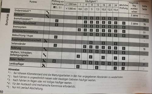

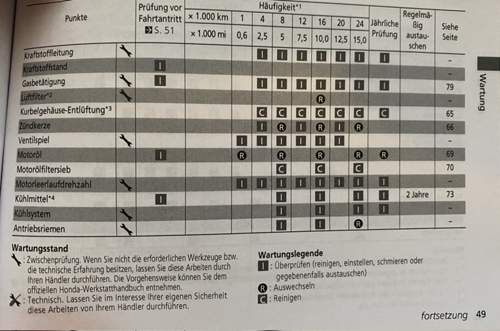

Das ist der Wartungsplan und ich finde den sehr umfangreich für einen Laien.
