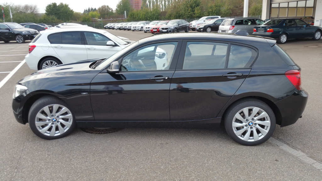

vielleicht kann mir jemand schnell eine Antwort liefern, weil ich gerade dabei bin, mir einen 125d zu kaufen.
So wie hier im Forum zu lesen war, kann der 2012er 125d mit 16" auf 205/55 R16 gefahren werden.
Voraussetzung: Keine Sportbremse.
Letzteres ist hier der Fall, keine Sportbremse verbaut.
Der Händler meinte jetzt, lt. seines Lageristen müssten 17" Alu mit 205/50 R17 verbaut werden, Kosten bei BMW = € 1.600
Ist das wirklich so? - Mir würde eine schlichte 16" Stahlfelge völlig reichen.
Ansonsten: Gibt es Alternativen zu dem BMW Winterräder Angebot?
Vielen Dank für Eure Hilfe.
Gruss Matthias

Ohne Sportbremse kannst Du auch 16 Zoll Winterräder fahren. Du kannst das auch im BMW Winterreifen Konfiguratur nachlesen.

Hat sich erledigt,danke, das gilt nur für So Rei, im Winter gehen 16" auf 205/55 R16 auf schönem Stahl :)

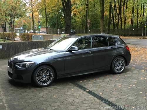

Dito...halte bei uns auf dem 120d die 205er R16 und auf dem 325d die 225d R17 für grenzwertig bzw. gerade ausreichend. Außerdem habe ich erst gerade einen kleinen Schreck bekommen, als ich jetzt beim Reifenwechsel meine Sommer-Hinterreifen gesehen habe. Habe zwar zuletzt schon gemerkt, dass die nicht mehr ganz so gut sind, aber die sind nur noch geeignet für die Tonne...habe es wohl diesen Sommer etwas übertrieben, allerdings auch viele km zurückgelegt. Na ja, Moral der Geschicht': 225er statt 205er helfen natürlich mit etwas mehr Grip. Einerseits erhöht Reibung die Abnutzung, andererseits wird der breitere Reifen natürlich pro Auflagefläche weniger belastet.
Ehrlich gesagt bin ich auch kein großer Fan von sehr breiten Reifen, aber bei einem 125d oder 135i sind 205er halt schon echt grenzwertig...
225 er Reifen sind mM nach auch nicht sonderlich breit. Eher normal. Bestellt man einen 116i mit M-Paket ... nen Golf Highline mit Basismotor (sprich 109 bzw 125PS) und schon hat man 17 Zoll mit 225 er Breite unterm Auto ab Werk.
Bei Fahrzeugen um/über 200 PS zudem als Diesel mit um/über 400Nm Drehmoment, sollte man ernsthaft über die Option von 205 er Winterreifen nachdenken.
Im Winter gibt es viele trockene Tage mit gutem Wetter. Warum sollte man fast ein halbes Jahr ein so tolles und emotionales Powerauto mit Reifen fahren, die beim kleinsten Gasstoß um Gnade winseln.
ich wollte für den F20 auch Stahlfelgen, habe dann aber original neue BMW Alu-Felgen mit neuen Winterreifen DOT 2014/2015 in 205/55/R16 für 600 gefunden + RDC Sensoren 125 + Montage 60.
