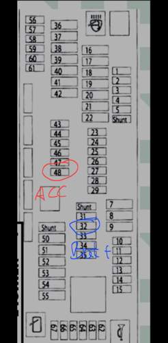

ich habe die Woche ein Blackvue DR500GW-HD Dashcam eingebaut. Strom habe ich von der 12V Steckdose im Beifahrerfußraum besorgt. Wie mehrmals in diese Forum schon geschrieben haben, leider geht die Strom nach Paar Minuten aus wenn der Motor ausgeschaltet ist. Daher funktioniert die Bewegungssensor und Parkmodus-Aufzeichnung nicht. Ich überlege gerade einem Sicherung-Stromabgreifer zu installieren. Weißt jemand schon welche von der Sicherungen in Handschuhfach 12V Dauerstrom liefert?

ich habe es endlich geschaft. Es gibt Fünf Sicherungen in den Handschuhfach-Sicherngskasten die an bleibt. Nr.7, Nr.8, Nr. 9, Nr. 11 und Nr. 13. Die Nr.7 bis Nr.9 haben 30A Strom. Es ist einfach zu viel für einen Flachsicherungsadapter die maximal 15A nimmt. Ich habe die Klimaanlage-Sicherung Nr. 11 mit 7,5A für Battery(+) und Nr. 31 mit 5A für ACC(+) verwendet.

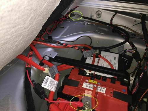

Aber der Nachteil ist, egal wo du Dauerstrom findest, dass der Cambus aufjedenfall die Cam ausschalten wird, falls mal die Batterie down geht. Damit man noch Strom zum Starten hat. Wenn du also zB 7 Tage Übewachung (Schock Sensor) willst, muss man vermutlich direkt an die Pole der Batterie gehen.
Aber: Die ist halt dann vielleicht wirklich leer (ohne Power Magic Box), wenns mal über Tage hinweg geht. Und du mußt an die Batterie ran, die meist im Kofferraum sitzt. Da hast dann ein elendig langes Kabel zur Cam vor.
Fazit: Vermutlich wird man es nicht schaffen einen tagelangen Dauerstrom für die Cam zu finden. Mir reichts, wenn die Cam vielleicht ein paar Stunden aufzeichnen kann, wenn ich nicht im Auto bin. Das wäre mal besser als nix.
Dazwichen habe ich das Blackvue DR500GW-HD mit einem Blackvue DR550-2CH getauscht. Front und Rear funktioniert jetzt tadellos in Park-Modus

Ich habe mein Auto über Nacht (ca. 10 Stunden) abgestellt und morgen kam auf CIC die "Erhöhte Batterieentladung" Warnung Ich denke nicht dass es wegen die Batterie-Teifentladung ist (weil die Power Magic Pro schaltet sich unter 11.8V aus) sondern die Überschreitung vom 80mA Ruhestrom.

Während der Tag habe ich für ca. 8 Stunden geparkt und kam keine Meldung. Entweder muss ich die Power Magic Pro für 6 Stunden Timer-Limit statt 11.8V Spannung-Limit konfigurieren oder für Langzeitparken Power Magic Pro ausschalten.
ich muss jetzt noch mal nachfragen: Du hast mit dem Flachsicherungsadapter von Sicherung 11 das Dauerplus und von Sicherung 31 das Zündungsplus "geklaut"?

ich habe jetzt alle Möglichkeiten getestet. Hier ist die Zusammenfassung:
mit 11.8V Limit in Power Magic und >8 Stunden - Check-Control Warnung
mit 12V Limit in Power Magic und >8 Stunden - Check-Control Warnung
mit 12 Stunden Limit in Power Magic - Check-Control Warnung
mit 6 Stunden Limit in Power Magic - keine Check-Control Warnung
Sicherung 11 an das Dauerplus (Battery+) und Sicherung 31 an das Zündungsplus (ACC+)
Bei alle einstellungen gibts keine Fehlerspeichereintrag (vielleicht gibts etwas in Energie-Log Speicher, aber ist nicht mit OBD2 lesbar)
