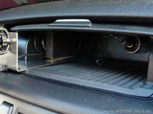

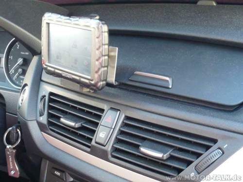

12V ins obere Ablagefach
ich möchte für ein portables Navi 12 Volt im oberen Ablagefach installieren, günstig wäre wohl die Spannung vom Radio zu holen. Weiss jemand, wie das Radio ausgebaut wird, ohne etwas zu beschädigen ????
Danke.
Isor
Die Handschuhfachleuchte hat ca. 30 min 12V auch ohne Zündschlüssel.
Ich habe im Lampengehäuse vor dem Schalter ein Kabel angelötet und eine 12V Buchse daran angebracht. Damit ist wenigstens nicht immer der Strom weg, wenn man das Auto zusperrt. Dann gibt es noch den Trick mit Anlassen ohne die Bremse zu treten, dann hat man auch 12 V ohne das der Motor röteln muß.

Radio geht doch ohne Zündung auch nicht oder ? danke für den Tipp, aber wie pfriemele ich das Kabel zur Ablage hoch, so vor dem Armaturenbrett rumhängen kommt nicht in Frage. Wenn ich das Ablagefach raus bekäme (wie??), könnte ich ja auch an evtl. das Zündschloss oder die entsprechenden Kabel ran.
Isor

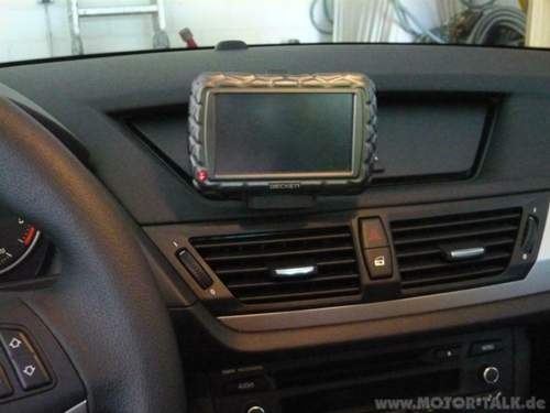

Hallo, freetime!
Habe für Dich - und auch für die anderen - ein Bild zum Anschluss einer separaten Leitung an den + - Pol der Batterie eingefügt:
Die dicke, rote Leitung ist neu. Die schwarze Isolierung des
Kabelschuhs liegt im V- förmigen Ausschnitt des roten
Kunststoffteils, der den + -Pol schützt.
Etwa in Bildmitte, das schwarze Teil ist die zwischen-gesetzte
Sicherung.
Anschließend das Kabel mit Kabelbinder an den vorh. Kabelbaum anbinden, damit nichts scheuert!
