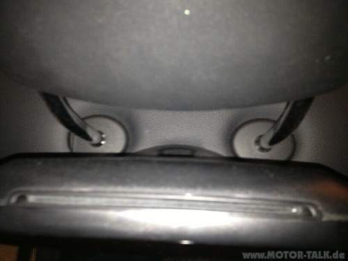

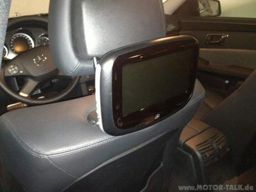

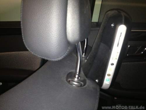

Kannst du mir den Link zu dem Preis geben? Über die 680,- EUR bin ich vor kurzem auch gestolpert (ich habe vor einem Jahr noch knapp über 1'000 ink. Einbau gezahlt).
Die Übernahme in eine Folgefahrzeug ist so einfach jedoch nicht möglich, da die Original Zubehör-Monitor ebenfalls in die Vordersitze "integriert" werden, d.h. es werden Löcher in die Sitze gebort, um Halterungen und Stromzufuhr an-/unterbringen zu können. Würde man die Monitore entfernen, blieben unschöne Löcher, die einen Käufer sicher abschrecken würden!
P.s. Falls Interesse besteht kann ich heute Abend - wenn ich dann noch daran denke - mal Bilder machen und hier reinstellen.

Mich würde sehr interessieren, wie das mit der Integration in den Sitz aussieht!
Zeig bitte mal die Löcher für die Halterung und Stromzufuhr!
LG Michael

Ok, werde mal schauen, dass ich heute Abend Bilder mache. Die Löcher sind jedoch von einer Abdeckung umgeben, man sieht sie also nicht wirklich bzw. ich vermute gar dass es sich um ein grosses Loch handelt.
Einbau-Preis kann ich auch nachreichen, muss mal auf der Rechnung schauen.
