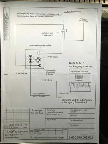

Schaltpläne habe ich tatsächlich in der Mappe gefunden. Das geht aber weit über meine Kenntnisse und Fähigkeiten hinaus
