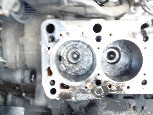

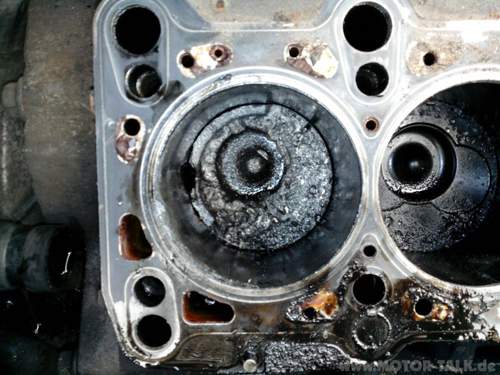

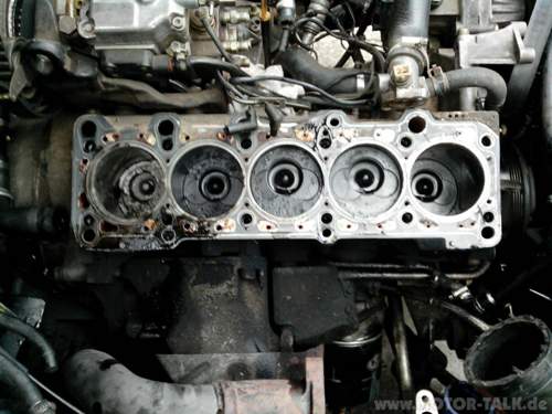

So, nun ist es passiert (eigentlich schon vor paar Wochen), Motorschaden auf der BAB und damit das Aus für meinen C4 nach 13 Jahren und 547000 km.
Erst dachte ich es sei nur die Kopfdichtung, da er mächtig Druck auf dem Kühlsystem hatte, aber dann nach der Demontage Zylinderkopf stellte sich grauenhaftes heraus. Der Kolben des 5. Zylinders ist teilweise regelrecht abgeschmolzen sogar seitlich am Kolben ist ein Loch , die Kolbenringe in Tausend Teile zerstückelt, ein Stück von einem Ventil herausgebrochen. Die Fragmente hat es auch in die andern Brennräume transportiert, wo sie sich auf die Kolben ablegten.
Einzigste Erklärung für mich,- Abriss des Ölfilms ... warum? keine Ahnung, Ölwechsel hatte ich erst gemacht. Wahrscheinlich doch Altersschwäche ;-)

Das schadensbild sieht sehr stark nach einen defekten bzw verschlissenen einspritzdüse aus. Die hat schön an die Seite der Zylinderwand gepinkelt und damit den Kolben ein loch gebohrt.

flash-gear hat recht, war bei meinem AAT 2004 genau das selbe Schadensbild, Ursache auch eine Defekte Einspritzdüse passierte auch auf der BAB.
Damals neuen Motor und ZK Kosten 5500 Euronen und alles wieder schick

Ich würde die Düsen aller 90 tkm abdrücken wie das Spritzbild ist. Meinen orignalen Bosch waren da schon fällig.
Wie das geht .... einfach mir zuschicken wenns geht gleich mit Düsenköpfen oder bei Dieselsend einschicken.
Das überprüfen der Düsen dauer nicht lang und neue Köpfe drauf mit einstellen kostet nicht mehr als 170-200 Euro incl. Material.
Und wegen so paar Gröten die man spart macht man sich den ganzen Motor zur Sau.
Wie man am Kolbenboden auch sieht ist der total verschlammt im Gegensatz zu den anderen, obwohl die auch nicht wirklich gut aussehen, was schon so viel aussagt daß das Spritzbild unter aller Sau war.
