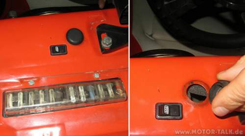

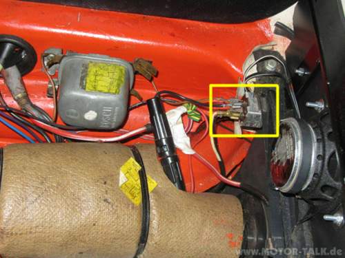

und das Relais sitzt hier:
Relais
und der Schalter dazu sitzt normalerweise hier, wenn man serienmäßig eine Scheibenheizung verbaut hat:
Sicherungen-und-durchfuehrung

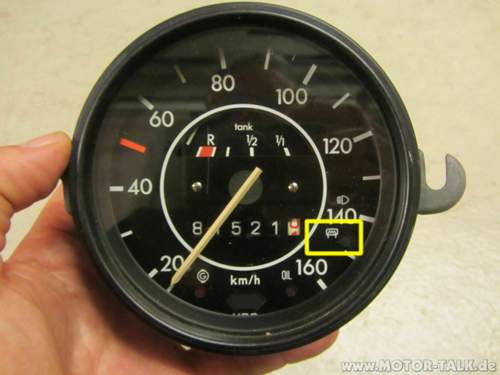

und das Lämpchen sitzt dann im original Tacho hier:
Tacho-original

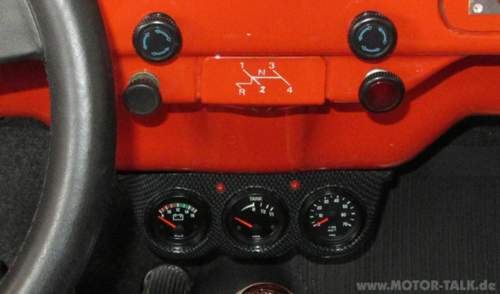

und wenn man da kein Lämpchen hat, dann kann man das auch so ähnlich verbauen wie ich es mit meiner Ladekontrollleuchte und der Öldruckwarnlampe im Zusatzinstrumentenfeld getan habe:
Instrumente-005
