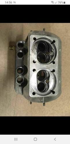

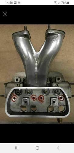

Die Frage wäre, was mit dem Ventiltrieb passiert. Mit untenliegender Nockenwelle sind Drehzahlen jenseits der 7000 schlecht zu bewerkstelligen. Nachdem die Hubraumklassen bis 1600 oder bis 2000 ccm sind würde ich bei der Auswahl den Hubraum so groß wie möglich wählen . Also käme 3 oder 4 in Frage. Nachdem die Drehzahl nicht wirklich hoch wird ist es wahrscheinlich egal. Die Frage ist, welche Köpfe und welche Ventile möglich sind.
Les mal im Gruppe H Reglement nach. Wahrscheinlich muß der Motorblock Original sein. Er darf zwar nach allen Regeln der Kunst bearbeitet werden, aber nicht durch einen Tuningblock aus einem anderen Material ersetzt werden. Informiere dich genau, ob man jeden Käfermotor nehmen darf oder nur den im Auto Original verbauten.
Es muss ein Typ1 Motorblock sein. Der Zubehör Tuningblock fällt aus Gewichtsgründen ohnehin raus.
Wichtig wäre erst mal ein solider Motor. Das Auto muss fahren. Die letzten PS kann man später suchen. Wenn der Rest passt. Zu 2l Käfer Cup Zeiten war 90,5x78 wohl Standart. Größere Bohrung ist nicht so toll für die Kühlung aber bei Slalom kommt es da so nicht drauf an.
Aber ist ein 2l Gruppe H Käfer nicht so toll. Wie hoch ist das Mindestgewicht für 2l 8V Autos im Moment? Bis 1,6l oder 1,3l ist Gewichtstechnisch mit einem Käfer Sinnvoller.
Drehzahl und Käfermotor? Alles eine Frage der Technik. Und des Geldes....;)
https://m.facebook.com/story.php?...
1,6l mit Serienventilen.
Ja, mit Geld geht fast alles. Wenn man einen 1300 ccm bauen würde, könnte man auf alle Erfahrung der Formel Vau zurückgreifen. Wäre aber im Reglement freier. Formel Vau Motoren werden aus Serienteilen gebaut, welche bearbeitet werden dürfen. Dadurch könnte man die Schwächen der Serienteile verbessern. Ein standfester Motor mit 100 PS sollte kein Problem darstellen, zumal der Einlaßdurchmesser der Vergaser in der Gruppe H nicht begrenzt ist. Damit liegt man zumindest in der Nähe der 1300er Hobbymotoren. Und vom Budget ziemlich weit unten. Außerdem könnte man das Seriengetriebe und die Seriengelenkwellen behalten.
1.3l ist eigentlich das vernünftigste. Es gibt auch Motorenbauer die Formel V Erfahrung haben.
Oder 1,6l ähnlich der Porsche Salzburg Motoren. Um die 130PS.
Wittkuhn, Bernauer, Kummetat, Becker, ... fallen mir spontan ein. Gut sind welche die noch Käfer Cup Erfahrungen haben.
In Skandinavien gibt es eine Käfer Rallye Serie mit 1,6l Motoren. Da kann man sich auch mal Motoren und Getriebetechnisch umsehen.
Ein passendes Getriebe ist beim Slalom auch sehr wichtig. Das originale passt da auch nicht so gut.
