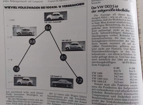

-Ich habe schon mehrfach gelesen, dass der Verbrauch bei der 44PS-Maschine teilweise Welten über dem des kleineren 1200er liegt. Wenn die Differenz 2 Liter ausmachen würde, könnte ich da bei eher geringer Fahrstrecke mit leben. Wenn die Differenz aber deutlich über den 2 Litern liegen würde, sehe ich das ganze schon kritischer.

Hohe Verbrauchswerte entstehen praktisch ausschließlich durch Defekte bzw. Wartungsstau.
Ich hatte z. B. mal einen 02 (Halbautomat), der sich in der "Probephase" rechnerisch 24 Liter durchzog! Nach den notwendigen Reparaturen und Einstellarbeiten lag er maximal um die acht...
Der 1303 ist halt technisch viel näher an einem normalen Auto, von daher sind Arbeiten am Fahrwerk viel einfacher als beim 1200.
Es ist sicher möglich durch den 1300er Motor 2l mehr Sprit durch zu bekommen, bei vergleichbarer Fahrweise würde ich die Differenz kleiner erwarten. Es wird mit dem 44PS-Motor aber definitiv ein ganz anderes Fahren sein als mit dem schwachen 34PS-Motor.
