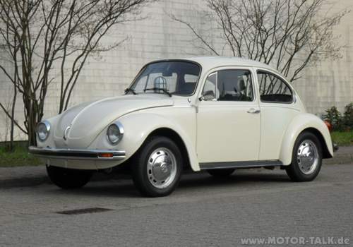

Moin moin allerseits.
Seit fast 11 Jahren fahre ich ein sog. Bananen-Auto (reifte beim Kunden ;) ) und darf mich nun auch noch beruflich mit ESP, EBP und ähnlichem Schnickschnack rumschlagen. Nun ist die Zeit gekommen mir ein lang gehegten Traum zu erfüllen - ein "richtiges", ausgereiftes Auto das einfach nur läuft, und läuft, und... :D
Er sollte eine Ergänzung zu meinem Elektronik-Kleinwagen sein, also durchaus regelmässiger Alltagsbetrieb aber keine allzugroße Laufleistungen ~ 5000 km/a.
Nun mein Problem, welcher ist der richtige? Forderung an das Fahrzeug: 1600 ccm, rund 50 PS und Anhängerkupplung sollte er haben - und das Wichtigste: möglichst wenig Rost!
Für den 1303 sprechen das modernere Fahrwerk, der größere Kofferraum und das mögliche H-Kennzeichen.
Für den 1600i die Digifant-Einspritzung, Hydrostössel, evtl. die Euro 2-Abgasnorm und das er ~ 20 Jahre jünger ist.
Wie sieht es bei den beiden Typen mit der braunen Pest aus? Die Mexikaner haben hier ja nicht den besten Ruf - zu unrecht?
Wo verstecken sich neuralgische Punkte, wie behandele ich sie?
Habe mir in der letzten Woche zufällig und unvorbereitet einen 1303s (EZ 1975) angesehen: Augenscheinlich guter Orginalzustand, ein Vorbesitzer, Rost (augenscheinlich!) nur an den Trittbrettern, unterhalb der Scheinwerfer, im vorderen Kotflügel und an der Spritzwand des Kofferraums.
Weitere Fragen: Riskiere ich die H-Zulassung bei Nachrüstung einer AHK?
Darf er ohne Weiteres bleifrei tanken oder sollte Bleiersatz zugemischt werden?
Ab wann gab es Sitze mit Kopfstützen - das Exemplar hatte keine.
So das wars für's Erste.
Freue mich auf Antworten.
Viele Grüße Martin

Jetzt mal ernsthafter: such dir den aus, der weniger Rost hat. Die 1600i sind qualitativ minderwertig, sie rosten extrem schnell und an Stellen, wo normale Käfer kaum rosteten. Man muss was dran machen und wahnsinnig auf sie aufpassen. Entweder nur raus bei schönstem Wetter oder bis zur letzten Schraube zerlegen und richtig aufbauen. Letzteres kostet leicht den mehrfachen Neupreis.

Rahmenkopf, Napoleon Hut, Schweller innen und außen, Heizungskanäle, Stehbleche, wirklich alles kontrolliert?
Das müsste oder könnte ja einer der ultra seltenen Zahnstangen Limosinen sein.
AHK hat für H Zulassung keine Bedeutung, ist ja zeitgenössisch, Bleifrei macht gar nichts, frist der ohne zu murren, Kopfstützen müsste ich beim Etzhold nachsehen, im Moment keine Zeit dazu, aber das ist doch kein Thema, kannst du nachrüsten.
Ich würde behaupten, in Sachen Rost kann der 1303 mit dem 1600i leider ganz gut mithalten, aber mindestens. Die "normal" gepflegten 03 waren schon Anfang der 80er sowas von fertig, dass man sich wundert, dass bis heute trotzdem noch der eine oder andere überlebt hat. Mittlerweile habe ich den Eindruck, dass es mehr 02 gibt als 03.

Mir wäre der Gesamtzustand am wichtigsten und dann erst die Frage, ob 1303 oder 1600i.
Aber ganz ehrlich: bei aller Freude über die einfache Technik und das ursprüngliche Fahrgefühl würde ich keinem passabel erhaltenen Käfer einen Alltagsbetrieb zumuten wollen. Zu schade ums Blech.

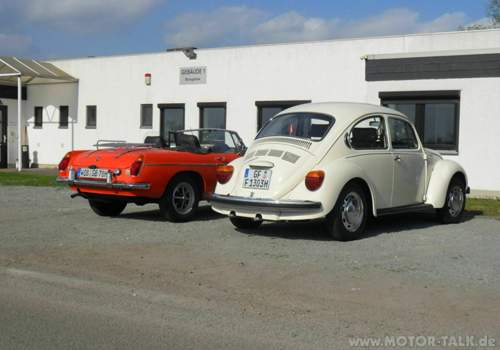

Im Anhang übrigens mein 1600i. Ich bin Erstbesitzer. Der Wagen hat noch nie in seinem Leben auch nur eine feuchte Straße gesehen.

Stimme Dir absolut zu -in puncto Sound wie Rostanfälligkeit. Der Auspuffsound ist für einen originalen "Kleinwagen" klasse. Klingt schon nach Käfer, aber viel dumpfer und bulliger als gewohnt.
Zur Geräuschdämmung im Innenraum habe ich noch etwas nachoptimiert.
Um Rost zu vermeiden weißt Du vielleicht, weshalb meiner noch nie auch nur feuchte Straße sah.
Einen Motor, der eine zum Sound passende Leistung produziert, habe ich allerdings noch nicht eingebaut.
