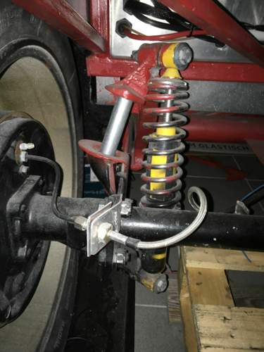

Geht, man muss aber was machen. Serie und sonst nix klappt nicht, da gibt's einen Abflug.
Koni vorne und hinten, mindestens 195er Socken, verstärkter Stabi vorne, hinten 4-6 cm tiefer und Ausfederbegrenzer sowie verstärkte Gummis am Drehstablager.
Wenn er hinten durch irgendeinen Blödsinn in einer S-Kurve ausfedert, stolpert er über die O-Beine und dann gibt's die Rolle... und das muss unbedingt verhindert werden.
Man kann auch die Ausgleichfeder so umbauen, dass sie als Ausfederbegrenzer arbeitet... was aber für die Karosse nicht so toll ist. Einfacher sind diese kleinen U-Profile alias FlopStops am Schwert... nur selten geworden.

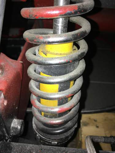

...eine Möglichkeit sind gekürzte/kürzere Dämpfer. Meine Bilstein lassen eine Ausfederung nur bis zu einem positiven Sturz von vielleicht 2-3° (habe ich nicht gemessen, sondern geschätzt). Auto auf den Rädern habe ich ca. 1° negativen Sturz...
Okay.. Dann werden die Dämpfer ja aber beim ausfedern auf Zug belastet, ist das nicht suboptimal?
Joschka
Genau dafür sind sie doch da... :confused:
Hätte jetzt eher gedacht das die Hauptaufgabe ist Stöße abzufangen und die nicht unbedingt für Zugbelastung ausgelegt sind..
Also ein Stück weit ist Zug ja logischerweise normal, nur ist doch die Belastung dann bei kürzerem Ausfederweg größer oder?
Nö.
So ein Dämpfer hat ein Druck- und eine Zugstufe. Nur ist beim Ausfedern früher mechanisch Schluss. Dem Dämpfer ist das egal.
VG
Squad
Nö, dafür ist die Federung da. Die Dämpfer haben nur die Aufgabe, alles so schnell wie möglich wieder "zur Ruhe" zu bringen, weil das Auto sonst über jede Bodenwelle hüpfen würde, wie ein Gummiball.
Und diese Dämpfung machen sie in beide Richtungen, Zug und Schub.
