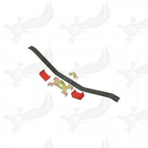

Könnt Ihr mir sagen, ob es noch sinnvoll ist, 130 PS mit Pendelachse zu fahren, oder ob es wirklich wichtig wäre sich ein Schräglenker Fahrgestell zu suchen. Tiefer und andere Federung sind klar..

Geht, man muss aber was machen. Serie und sonst nix klappt nicht, da gibt's einen Abflug.
Koni vorne und hinten, mindestens 195er Socken, verstärkter Stabi vorne, hinten 4-6 cm tiefer und Ausfederbegrenzer sowie verstärkte Gummis am Drehstablager.
Wenn er hinten durch irgendeinen Blödsinn in einer S-Kurve ausfedert, stolpert er über die O-Beine und dann gibt's die Rolle... und das muss unbedingt verhindert werden.
Man kann auch die Ausgleichfeder so umbauen, dass sie als Ausfederbegrenzer arbeitet... was aber für die Karosse nicht so toll ist. Einfacher sind diese kleinen U-Profile alias FlopStops am Schwert... nur selten geworden.

..also ich vergleiche jetzt mal Äpfel mit Birnen: ich habe rund 150PS an der Pendelachse meiner Porsche 550 Spyder-Replica anliegen. Das Fahrwerk muss natürlich darauf abgestimmt sein, dann geht das. Bei mir sind das Bilsteindämpfer und Ausfeder-Begrenzung, 5,5x15 Felgen mit 185/65-15 rundrum.
Ich gehe auf der BAB vor Erreichen des Topspeeds (bei ca. 200) freiwillig vom Gas, aber das liegt nicht an der Pendelachse, sondern daran, dass das Auto einfach vorne leicht wird.
PS: Beim Tieferlegen darauf achten, dass noch ausreichend Einfederweg vorhanden ist. Nicht wie der Spezialist, der mein Auto mal in den Fingern hatte und es so tief legte, dass alle Dämpfer schon auf den Gummi-Anschlägen aufliegen. Das fährt dann nämlich sehr sehr bescheiden!
PSS: Und nach dem Fahrwerksumbau auch hinten mal Vorspur messen. Auch da liegt evt. noch "Potential"!

Diese Flop-Stops find ich so nirgendwo zu kaufen, die kann man sich selbst bauen oder? Wenn ja, hat jemand Tips, Maße oder so? :)

...eine Möglichkeit sind gekürzte/kürzere Dämpfer. Meine Bilstein lassen eine Ausfederung nur bis zu einem positiven Sturz von vielleicht 2-3° (habe ich nicht gemessen, sondern geschätzt). Auto auf den Rädern habe ich ca. 1° negativen Sturz...
Okay.. Dann werden die Dämpfer ja aber beim ausfedern auf Zug belastet, ist das nicht suboptimal?
Joschka
Genau dafür sind sie doch da... :confused:
Hätte jetzt eher gedacht das die Hauptaufgabe ist Stöße abzufangen und die nicht unbedingt für Zugbelastung ausgelegt sind..
Also ein Stück weit ist Zug ja logischerweise normal, nur ist doch die Belastung dann bei kürzerem Ausfederweg größer oder?
Nö.
So ein Dämpfer hat ein Druck- und eine Zugstufe. Nur ist beim Ausfedern früher mechanisch Schluss. Dem Dämpfer ist das egal.
