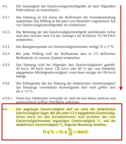

das heißt er geht 250 Echte - das sind laut Tacho etwa 265
der Tempomat regelt bei 250 laut Tacho ab

auf dem originalen analogen anzeige instrument bin
ich da auch irgendwo um die 270. ist ja gesetzlich
vorgeschrieben, das die geschwindigkeitsanzeige vorgeht.

Der Tacho ist halt ein Lügeneisen. :)
Mein .:R fährt Tacho 270 und laut Messungen mit GPS kamen echte 252km/h raus. Dein BMW ist so normal, wie alle anderen Auto´s, hab Spaß!
Mein 135i mit 4000 km regelt bei 255 km/h ab, im 5. sowie im 6. Gang. Tacho steht dann bei ca. 267.
Mit stärkerer Abnutzung des Reifenprofiles wird dann wohl auch der Tachovorlauf größer.

die Geschwindigkeitsabregelung war früher schon mal häufiges Thema bei 118d und 120d gegenüber den gleich motorisierten 3ern.
Obwohl das nutzbare Drehzahlband noch nicht ausgereizt ist, deshalb auch kein Drehzahlbegrenzer greift, wird hier nach gemessener (nicht angezeigter) Geschwindigkeit die Treibstoffzufuhr gedrosselt, damit die Hierarchie gewahrt bleibt.
Bei den stärker motorisierten Fahrzeugen wird nach freiwilliger Vereinbarung der Hersteller bei 250 km/h abgeregelt. Da viele Autos schneller sein könnten, kann dies ebenfalls nur über gemessene Geschwindigkeit und Treibstoffreduzierung realisiert werden.
Da die Tachoanzeige immer etwas vorgeht (sogar muß), wird hier etwas mehr angezeigt.
Rainer
