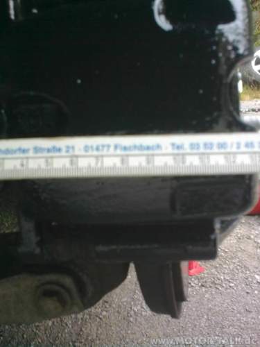

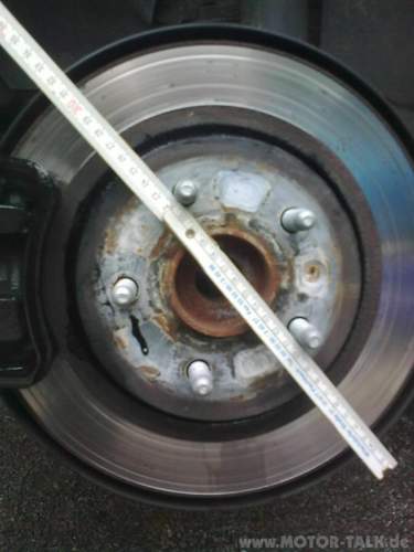

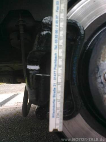

Eventuell kannst du ja mal die Größe deines Bremssattels messen (eventuell sind die ja gleich (?) - da brauchst du "nur" die größeren Scheiben?!?).
Wenn alles wie geplant läuft, bau ich morgen die Winterräder drauf und kann mal meinen Bremssattel vermessen...

habe heute beim Reifenwechsel mal die Bremssättel vermessen und ein paar Bilder gemacht. Leider sind die nicht sehr gut geworden (Mobiltelefon als Kamera) - als Messinstrument diente ein ordinärer Zollstock/Schmiege mit 20 cm Gliedmaß
Sattel vorn: Breite ca. 10 cm Höhe ca. 17 cm
Scheibe vorn: Durchmesser ca. 28 cm
Sattel hinten: Breite ca. 10 cm Höhe ca. 11 cm
Zumindest für ein grobes Nachmessen sollten die Angaben eigentlich reichen - denke ich zumindest...
