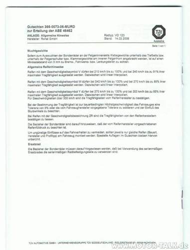

Wären denn theoretisch eine Eintragung aller Felgen mit einem Tragfähigkeitsindex von 79 oder größer möglich zur Eintragung?
Vorausgesetzt Einpresstiefe und Bremse passt.
Inwieweit Sicherheitszuschläge eingerechnet werden müssen bzw. sinnvoll sind, entzieht sich aber meiner Kenntnis.
Möglicherweise kommen ja auch verstärkte Reifen mit kleiner Dimension in Betracht.
Aber dazu weiss Alpha Lyrae sicher mehr.
Ja, ich würde dann auch mind. 80 nehmen, damit man da auf der sicheren Seite ist.
