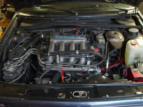

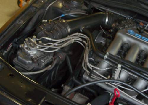

Beim googeln nach Bildern vom 16V-Motor bin ich dann tatsächlich auf drei verschiedene Varianten von "Schauchführungen" gestoßen:
- Eine (die wohl älteste) hat auf dem LMM die Hutze der 8v-K-Jet-Motoren mit dem "Bauchnabel" in der Mitte und dann daran anschliessend ein dünnes, sich im Durchmesser kaum verjüngendes Plastikrohr, das erst kurz vor der Drosselklappe eine starke Kümmung macht.
- Die Zweite ist die wohl am meisten verbaute mit der Waffel-förmigen Strukturierung der wohl größeren (wohl auch höheren) Hutze und einem Zwischenrohr, daß im Durchmesser wohl größer und der Formgebung ehr rund ist und die Krümmung bereits in der Mitte hat.
- Die Dritte Variante (wurde in frühen Edition Ones und generell ab MJ 90) verbaut und besitzt kein Waffelmuster sondern ein paar Querrillen auf der ansonsten glatten Hutze; der Übergang zum Zwischenrohr ist wesentlich breiter und ovaler, so daß die Formgebung ehr schon ein wenig an die eines weissen Haies erinnert; die Krümmung ist auch hier in der Mitte, die Rohrführung verjüngt sich zur Drosselklappe hin stark.
Leider sind für alle Jahrgänge auf vagcat.com nur die Zeichnungen zu Modellvariante 1 aufgeführt. Bis zum MJ 89 wird hinsichtlich der Seriennummern keine Unterscheidung zwischen der Variante 1 und 2 gemacht, wobei offen bleibt, welche Teile nun konkret hinter den Zahlen sich verbergen. Danach wird dann der Wechsel auf die 3. Variante dokumentiert.

Finde das Thema absolut interessant! Habe selbst Variante 3 am PL, zumindest glaub ich das, und wüsste gern mehr zu dieser Umstellung. Du sagst sie sei angebeben?
Aufgefallen ist mir das erst durch Zufall weil ich ein neues Saugrohr benötigte. Hier mal ein Link, da sieht man auch das Datum....
http://cgi.ebay.de/...901QQcmdZViewItemQQptZAutoteile_Zubeh%C3%B6r?...
also ab 8.89 (mit dem edition one wie von dir erwähnt?)
das andere geht von 10.85-
PS: nicht wundern das ich son Schrott kaufe, meins war irreperabel geknickt und das schien mir günstiger als bei VW....
ALso ich habe an meinen 89er PL die Variante 1 dran,warum?
Variante 3 ist wie gesagt bei den letzten Modellen verbaut,da habe ich einen rumliegen,da ist auch der Luftfilterkasten größer und die Unterdruckbelegung anders!
Ist bei V2 auch schon der größere Kasten verbaut?
Was ich noch nicht vergleicht habe,sind denn die Rohre viel größer untereinander und selbst wenn,was bringt es denn wenn der Mengenteiler eh der gleiche ist also der Abgang von der Stauscheibe und die DKs auch alle gleich sind,meint ihr das bringt wirklich 3kw?
Hatte mal von Bonrat ein Powerrohr,was ich wieder abmachte. Da kam mir der Durchmesser sogar kleiner vor und es musste außen extra ein Ring noch dran damit die Gummihutze draufpasste!
Gruß,Matze

@nelson17: Vor MJ 90 wurde die Variante 3 nur bei den frühen Edition one, also den wenigen mit CL-Stoßstange und alter ZE verbaut.
@MDS: 89er PL mit Variante 1? Bist du sicher? Hast du diesen Bauchnabel auf der Hutze? Meines Wissens nach ist das unmöglich (oder bei VW haben die an den Fließbändern wirklich einfach verbaut, was gerade auf Lager war, ohne sich um die Vorgaben der Ingenieure zu kümmern).
Variante 2 mit großem Lufikasten habe ich auch schon mehrfach gesehen. Waren womöglich späte 89er.
An dieser Stelle möchte ich auf ein Statement von Garlock (bekannter und fähiger Chiptuner) in einem anderen Forum zum Thema des Entfernens der "Tröte" im Lufikasten hinweisen: bei seinem gechipten 16V ABF mit 165 PS ergab das Entfernen der Tröte bei mehrfachen Messungen auf dem Leistungsprüfstand stets einen Leistungsverlust von 5 PS. Das Fehlen des Resonanzrohres muß laut Garlock den ganzen Ansaugtrackt derart in Vibration versetzt haben, daß der Luftstrom stark dadurch beeinträchtigt wurde. Rechnet man das proportional auf einen 129 PS PL um, so kostet das 4 PS und die Karre steht plötzlich nur noch mit mageren 125 PS da (klingt dafür aber wie 190 PS ) Garlock meinte, daß VW nicht irgendwelche Teile verbaut, ohne sich dabei was zu denken (in diesem Sinne setze ich den Gedanken im Analogieschluß fort) und auch nicht irgendwelche Teile in der laufenden Serie ändert, wenn nicht dabei Verbesserungen erzielt werden können.
Beim Wechsel von Variante 1 auf Variante 2 wurde doch die Hutze höher gestaltet, so daß der Luftstrom besser in das Verbindungsrohr umgelenkt werden kann wobei bei Hutze 2 dieser Luftstrom auch nicht durch den Bauchnabel in der Mitte gestört wird. Womöglich ist auch der Rohrquerschnit etwas grösser. Auch wird am Ende nicht der Luftstrom mehr wie bei Variante 1 fast rückwärts in die Drosselklappe gelenkt, da ein Teil der Biegung bereits im Mittelteil des Verbindungrohres vorweggenommen wird. Womöglich kriegt der Luftstrom durch diese insgesamt gestrecktere und harmonischere Biegung bereits einen zusätzlichen Drall.
Im vagcat.com wurden 2 Teile aufgeführt, die beim 90er MJ dann doch noch neu waren, eins war glaube ich so eine Art thermostat. Es kann sein, daß erst mit den grossen LUFI-Kästen die Ansaugluftvorwärmung eingeführt wurde, also Tröte mit schwenkbarer Verschlußklappe nach hinten und Vakuumsteuerung wie beim PF/PB/RP. Hatte zwar schon 2 mal die schmalen Kästen in der Hand, jedoch nur, um den LMM mit MT abzuschrauben. Das könnte die unteschiedlichen Vakuumschläuche erklären, ließe sich bei einem Umbau jedoch leicht modifizieren oder einfach die überflüssigen Schlauchverbindungen mit einer Schraube verschließen.
Variante 1: Frühe PLs
Variante 2: KR
Variante 3: Späte PLs und 9A

Wenn mich jetzt nicht alles täuscht dürfte ich aber die Variante 1 verbaut haben...
Gruss
Das ich das auch richtig verstanden habe.
Wenn alles so stimmt wie du es geschrieben hast sollte man mit der Variante 3 am meisten Leistung haben ? (Theoretisch)
Muss dazu noch sagen dass ich die genaue Herkunft meines Motors nicht kenne und nur die Daten hab, die auf den Bauteilen sind. Passt aber mit der Variante 3 schön überein. Luffi ist scheinbar identisch mit dem vom normalen GTI, also der größere. Und ich hab die mittlere Ansaugbrücke mit 42,5mm Innendurchmesser, das nur am Rande um noch mehr zu verwirren! ;-)
Achso und nochwas zur Hutze von 3: Die hat auch nen "Bauchnabel. Dieser schließt zwar open optisch bündig ab aber ragt als eine Art stumpfer Zapfen weit rein in den Ansaugbereich. Hat mich immer schon gewundert weils eigentlich nicht so ideal scheint und den Querschnitt ja nur verringert.....Vielleicht besser für die Verwirbelung?
