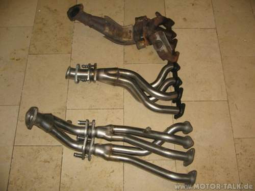

moin es ist endlich soweit ich baue meinen golf von 1,8 l PF auf 16v um so nun zu meiner frage kann ich den selben fächerkrümmer nehmen den ich momentan am PF habe und welcher auspuff ist am besten dafür geeignet
hier mal ne ne beispiel
bitte keine " benutz die suche " antworten danke ;)
Am optimalsten für das Abführen der Abgase in Bezug auf Leistung wäre ein gerades Rohr ohne Knicke und Steigungen... Hält man einen Supersprint-Fächer neben die originale Konstruktion, fällt einem auf, dass die Abgase beim Supersprint-Teil (mal ganz davon abgesehen, dass diejenigen jedes einzelnen Zylinders wesentlich länger alleine unterwegs sind) die Strecke zum Kat mit wesentlich geringerer Steigung hinter sich bringen. Naturgemäß muss die ganze Geschichte aber ein Stück nach hinten verlängert werden.

am 18. Mai 2010 um 16:28
du musst nen 16v fächerkrümmer nehmen passt aber der pf hat mein ich andere abstände soweit ich weis!!
Themenstarteram 18. Mai 2010 um 16:44
noch jemand der meinung ?
am 18. Mai 2010 um 16:53
anschlüsse sind unterschiedlich wie du auf meinen bildern siehst
Ja, du musst den 16v nehmen, der 8v geht nicht!
Das Flaschbild der Auslasskanäle am Kopf ist sowas von unterschiedlich zwischen 8V und 16V...
am 18. Mai 2010 um 17:02
ja damit hab ich das ja rein gemacht damit man sieht das das nicht passen kann...
Themenstarteram 18. Mai 2010 um 17:05
alles klar frage beantwortet danke !!!
