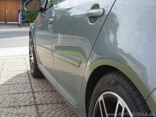

8.0J x 17 mit 215/45 ? Also dann würde ich lieber wie "golfer0510" sagt, 225er holen. Günstiger und sieht wenigstens auf einer 8J Felge nach was aus. Wenn es 215er sein soll, dann besser ne 7J oder 7,5 zur not.
Foto ist 7.5j auf 17 mit 225/45 und ET45.

Hallo salva.g,
Ist das Golf 5 Variant? Es sieht toll aus mit größer Felgen :) Ich will mit 225/45 gehen. Danke.
ne ein normaler 5 Türer. Ob sich beim Variant was bei der Achse ändert weiß ich nicht. Kann es mir aber nicht vorstellen.
Wollte dir ja eigentlich nur mal zeigen, wie es mit einer 7.5j felge und 225er Reifen aussieht.
Wie gesagt, 8j mit 215er würde ich nicht machen.
