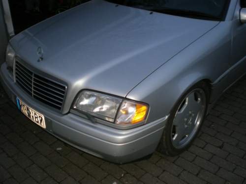

Fahre auch die gleiche Reifengröße, seit März.2011. Bin sehr zufrieden. Die Optik mach auch einen erfreulichen Eindruck... (Sie Bild)
Sieht aber eher nach ET37 oder ET35 aus...
8Jx17 ET 35

nö, je geringer die ET umso weiter steht die Felge raus
hier meiner mit den alten Intras in 7,5x17 ET 35 und 215/45 rundum
und 40er H&R Federn rundum
bzgl. ET: du kannst die ET mit Distanzscheiben verändern
eine ET35 mit 20mm Distanzscheiben (pro Rad) ergibt eine ET von 15
ET15 ist am W202 das kleinste was zulässig ist (ET-Grenze)
MfG Nico

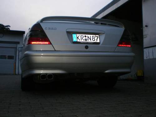

Soo,die Felgen mit Bereifung sind heute gekommen,und habe sie direkt montiert,und muss sagen,sie passen perfekt.Bei bedarf kann ich hinten sogar noch Spurplatten drauf machen,aber bin eigendlich ganz zufrieden,das wird ohne probs durch den Tüv gehen.
Was mich doch sehr wundert,auf den Felgen sind China Reifen montiert,die sehr laufruhig sind,allerdings wurden sie mit über 3 Bar gefüllt,was man gut merken kann.
Dennoch,bin bestens zu frieden,und kann es jeden empfehlen.
Die Reifen selbst sind bis über 240 Km/h zugelassen,und haben daher auch Metal Ventile,aber ok,von dieser km/h da wird der 180er und ich von träumen.:D
Ach ja,mit den 225er kommt mein C180 in der beschleunigung doch etwas langsammer,er läuft zwar leicht,aber wenn ich richtig Gas gebe muss er richtig was tun,vorher mit den 195er wahr der doch etwas flotter,aber sonst gibt es keine unterschiede vom Handling her,außer das man die Schlaglöcher doch etwas stärker zu spüren bekommt,wozu das 40mm Fahrwerk natürlich auch beiträgt :D
Hier noch ein paar Fotos.
