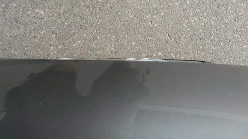

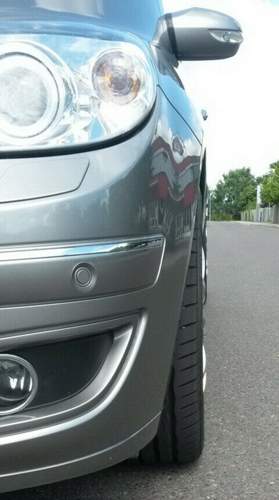

Das ist an der vorderache bestimmt ziemlich knapp. Ist die Aussenseite der Reifen noch bündig mit dem Kotflügel oder steht der Reifen raus?
Kannst du mal bitte versuchen ein aussagekräftiges Foto von vorn machen, würd mich interessieren.
Mfg
Edit:
Hier mal Beispielfotos, da siehst du was ich meine
20140816-134438-bildgroesse-aendern
20140816-134522-bildgroesse-aendern

"keine Umbauten" ist nicht normal.
Gemäß dem Gutachten sind umfangreiche "Kotflügelbearbeitungen" notwendig .
Entweder hat Dein B sehr große Abweichungen in den Spaltmaßen
oder der Prüfer war.........................:rolleyes:
http://files.pneu.jfnet.de/pdf/00192022/00192022.pdf
Themenstarteram 12. Februar 2015 um 11:53
Ich war beim TÜV Hessen kein Türken TÜV falls das jemand meint. Voll eingefedert haben die Reifen Platz vorne wie hinten und beim lenkanschlag ebenso. Vorne schließt der kotflügel bündig ab. Kann leider keine Bilder machen da die Winterreifen wieder drauf sind. Im Gutachten steht zwar drin das was umgebaut werden muss, dass is richtig war aber bei mir net notwendig.
