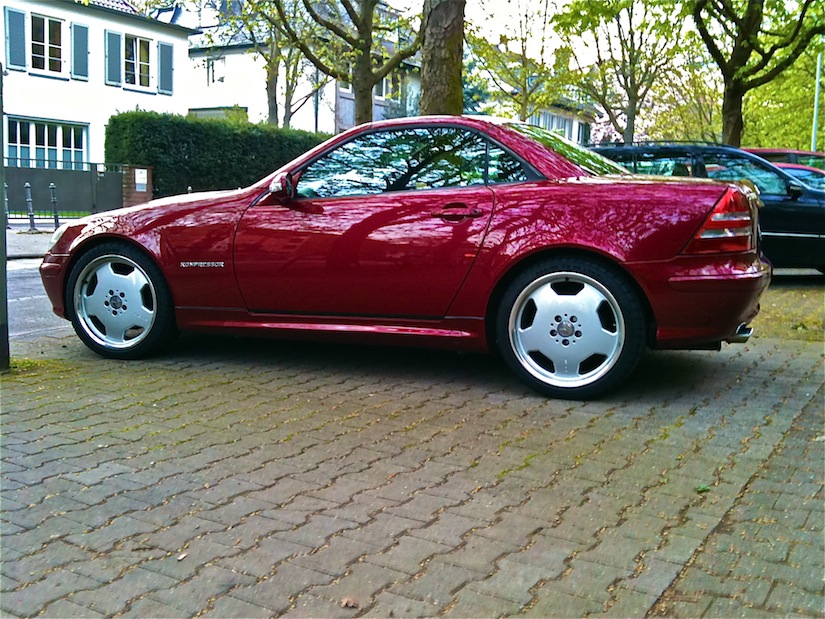

Hier mal ein Bild von Styling II in 18 Zoll, mit 225er rundrum...damit Du eine Vorstellung hast wie das aussehen wird.
http://www.mbslk.de/modules/4nAlbum/album/felgen/4bc759534c100.jpg

ich habe es schon fast abgeschrieben, aber jetzt wo ich das bild sehe, will ich es umso mehr :)
