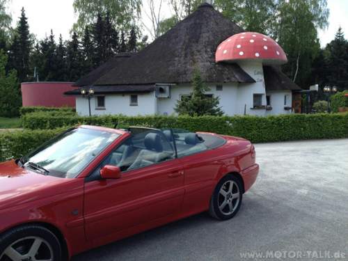

Hallo Zusammen,
Eigentlich war ich mir schon sicher, dass ich wieder 17 Zöller auf mein Cabrio schrauben möchte. Mittlerweile bin ich mir nicht mehr so sicher.... Ob nicht doch 18 Zoll besser aussehen. Ich habe bereits die Suche benutzt und Diesen Thread gefunden der jedoch schon recht alt ist. Daher möchte ich einen neuen aufmachen.
Hat jemand Erfahrungen mit 18 Zöllern auf dem Cabrio? Der Vorbesitzer hat das Cabrio um 30mm tieferlegen lassen.
Sollte man lieber die 17er drauf machen oder verändern die 18 Zöller das Fahrverhalten nicht negativ? Ich danke Euch für Eure Antworten!

Kommt drauf an wie hart du das Auto ham willst und wieviel Geld du für Reifen ausgeben willst. Je größer nämlich die Zollgröße der Felgen ist, desto kleiner ist der Querschnitt vom Reifen und desto härter wird das Fahrzeug.
Themenstarteram 19. Juli 2014 um 6:38
Aber wie viel härter ist für das Cabrio noch ok? Und welche Reifen sollte ich montieren?
Oder doch 17 Zoll und dann das Cabrio noch etwas tiefer legen?
Ja, kann meinem Vorredner nur recht geben!
Habe auf meinem C70 (Coupe) auch die original 18" BBS (Triton) mit 225/40/18.
Sehen optisch sehe gut aus, auch oder gerade auch in Verbindung mit einer Tieferlegung. Aber....: Durch den geringeren Querschnitt der Reifen, wird das Fahrverhalten auch unheimlich härter und strammer. Was soll ich sagen: man muss es wollen und sich im klaren sein darüber. Wenn er jetzt schon sehr hart ist für Dein Ermessen, dann lass es. Die 17" haben in der Regel 225/45/17 und bringen deutlich mehr Komfort.

Nicht nur die Vorderachse verschleißt viel schneller, auch die ab Werk schon recht weiche Karosserie bekommt mit solchen Hoppelfahrwerken in Kombination mit extrem-Niederquerschnittsreifen ordentlich ins Gebälk gehämmert.
Das Ganze hat fast NUR Nachteile:
- höhere Kosten durch höheren Verschleiß
- schlechteres Fahrverhalten auf weniger perfekten Strassenbelägen
- Frühes Aquaplaning bei Nässe
- Lauter, mehr Knarzen und Verwindungen
Demgegenüber steht ein besseres Ansprechen der Bremsen bei trockener, ebener Fahrbahn (aber auch nur dann!), wenn gut abgestimmt einen sattere Strassenlage bei hohem Tempo, und natürlich die Optik.
Ich würde es dem armem Auto nicht antun, der ist mit Tieferlegung schon genug gestraft. C70 Cabrio ist ja eigentlich eher als gemütlicher Cruiser konzipiert...

Allerdings gibt's die Felgen nur in 8x18 und ET 40. ich hab bereits Spurplatten (VA 5/ HA 15mm je Seite) verbaut und müsste dann wahrscheinlich die Kanten umlegen lassen. Davor sträube ich mich irgendwie :(
Die 17 Zöller bekommt man in 7,5x17 ET 40 und da müsste ich wohl nichts machen...
am 19. Juli 2014 um 12:25
Du hast die Antwort auf deine Frage gerade selbst gegeben ;).
