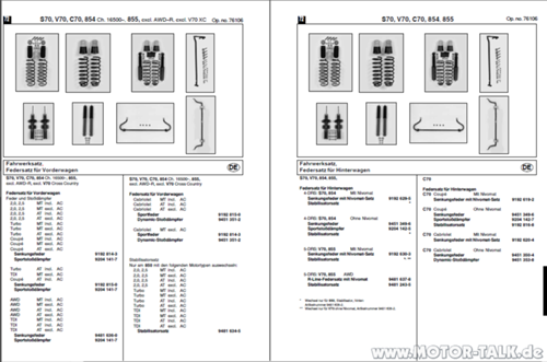

Nee,Volvo hat (wie jeder andere Fahrzeughersteller auch) noch nie Fahrwerkskomponenten selbst hergestellt.
Anbei der Katalogausschnitt:
Martin
