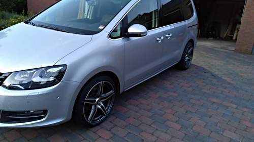

Auf 18Zoll würden passen:
Z.B.: 225/45/18 oder 245/40/18
Eine Tieferlegung ist nicht zwingend notwendig- sieht halt besser aus(meine Meinung)- kommt auch darauf an, was du mit deinem Auto vor hast.
Ich persönlich fahre auf meinem Sharan eine 8,5x18 ET30 Felge- Sommer wie Winter und ich musste da nichts an den Radhäusern abändern!

ich hatte die gleiche Fragen vor ein paar Monaten und nach langer Recherche habe mich schließlich für die WH27 Felgen von Wheelworld in 8x18 Zoll ET35 mit 225/45R18 Winterreifen entschieden. Somit entstehen keine Änderungen am Auto. Anbei auch ein Foto mit den WH27 Felgen.
Wenn du auf reifensuche.com gehst, trage die Schlüsselnummer ein (z.B. 0603bkp00021), du findest dann die genaue Felgen die auf deinen Sharan passen. Diese Suche ist sehr zuverlässig, ansonsten hätte man die falsche Felgen bestellen können. Dazu gibt's auch ein Felgomat, kannst sehen wie die Felgen am Auto aussehen.

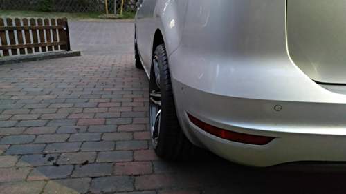

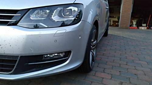

Du kannst ja mittels Tieferlegungsfedern deine Höhe und das Fahrverhalten beeinflussen.
Habe an meinem Sharan die H&R 35/55 Federn verbaut und bin damit sehr zufrieden.
35 ist das nicht schon recht tief für den Dicken?
Die 35mm gehen gut, ich streife bei weitem nicht und komme in Parkhäusern oder sonst wo problemlos durch- keine Einschränkungen!
Bilder siehst du in dem anderen Thread wo du auch bist!
Hab ich gesehen. Danke.
35 35 oder war das 35/55?

35/55
Habe aber die hinteren Federn unterlegt damit das Heck nicht optisch herunterhängt und habe somit eine leichte Keilform erhalten.

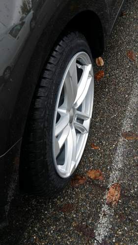

die Winterräder sind nun auf dem Sharan montiert worden, anbei das Ergebnis.
Ich bin aber nicht so zufrieden.
Was sagt ihr darüber?
Jante6
Das sind Yido-Felgen? Reichen die überhaupt von der Traglast her?
Ich hätte die farbig genommen.
Warum bist du nicht zufrieden?
