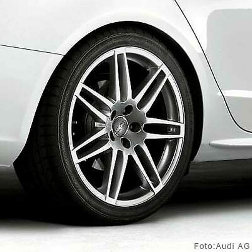

habe meine 19" RS-Felgen aufbereiten lassen und würde mit so wenig Gewichten wie nur möglich wuchten.
Ich kann selbst wuchten, jedoch ist die Wuchtmaschine keine ultramoderme, sie erfüllt ihren Zweck ;)
Habe gelesen, das man die Felge solo wuchten kann, um ihre Unwucht zu erfassen und dann das komplette Laufrad.
Wie läuft das ab?
Man gibt die Daten der Felge und die PositIon der Klebegewichte und lässt die Maschine laufen und dann?
Habe bisher nur die Kompletträder gewuchtet und würde bei den großen "offenen" Felgen dies mal testen/versuchen.
