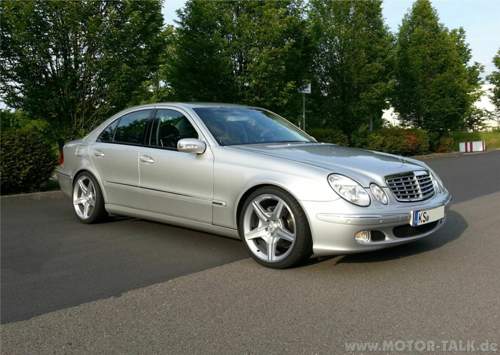

ich möchte an meinen E200 CDI vorne und hinten 8,5 x 19 AMG Styling 4 Felgen montieren.
Leider ist im Teilegutachten nur die Kombination vorne 8,5x19 und hinten 9,5x19 zulässig.
Daher wollte ich fragen ob jemand hier dennoch mal die Kombi 8,5x19 vorne+hinten eingetragen bekommen hat, da ich schon häufiger gesehen habe dass diese Felgen in dieser Kombi gebraucht verkauft wurden. Die Reifengröße 245/35 die ich momentan auf den Felgen habe, passt zumindest.
Da ich den 200 CDI habe, der ohnehin schon träge ist, möchte ich den mit 9,5er mit 275er Reifen hinten nicht noch träger machen.
Ich hoffe das ihr mir helfen könnt.

Also du wirst höchstwahrscheinlich eine Einzelabnahme machen müssen.
Aber im Gutachten 19er für w211 sind ja die Felgen 8,5 und 9,5 mit 710 kg als maximale Radlast angegeben von daher sehe ich da keine Probleme eventuell muss Tragfähigkeitsindex vom Reifen hinten etwas größer sein als vorne am besten druckst du dir das Gutachten aus und fährst damit zum TüV und fragst nach was genau du brauchst damit diese eingetragen werden!
Nur eine Einzelabnahme kostet ca. 100€ dann muss es von Zulassungsbehörde genehmigt/geprüft, werden ca. 60€ plus Fahrzeugscheinänderung um die 20€.
in deinem Fall ist einfacher die 8,5 und 9,5 zu nehmen,
ich hatte auch die 8,5 und 9,5 aber mit der et 25/28 und musste per Einzelabnahme machen.

Themenstarteram 21. Mai 2014 um 11:32
Hallo Andrej,
vielen Dank für deine Info!
Dann werde ich wohl die Enzelabnahme machen lassen. Im Gutachten steht nämlich auch dass diese bei 200CDI und 220CDI mit Euro 4 Norm nicht zulässig sind. Das liegt daran dass diese beiden Motorvarianten nur mit 16 Zoll Felgen die Euro 4 haben dürfen, da größere Felgen einen höheren Verbrauch mit sich ziehen.
Ich hoffe dass die das bei der Einzelabnahme nicht beachten und ich meine grüne Plakette behalten darf.
Und was sind schon 100 Euro bei solchen Felgen. Schließlich muss man bei denen schon einen 1000er für einen vernünftigen Satz Reifen zahlen.
