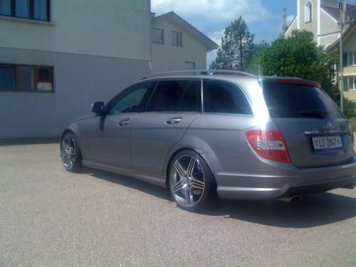

Hatte bis vor vier Wochen einen C63 AMG T. Habe im Winter auch 19 Zöller drauf gehabt. Habe mir eine Reifenfreigabeliste von AMG schicken lassen, auf welcher meine für den Winter vorgesehene Rad-/Reifenkombi nicht erfasst war. Da es aber zu diesem Zeitpunkt keine Winterreifen in der Dimension 255/30R19 gab und somit keine Mischbereifung möglich war, habe ich mich mit meinem für mich zuständigen TÜV Ingenieur in Verbindung gesetzt, welcher keine Probleme darin sah, rundum 235/35R19 zu fahren, obwohl normaler Weise vorne 235/35R19 und hinten 255/30R19 aufgezogen waren und die "Rundumvariante" auch nicht von AMG aufgeführt wurde. Mit diesen Infos zu meinem Mercedes-Händler vor Ort und hier kam dann der O-Ton "...wenn der TÜV nichts dagegen hat/keine Probleme darin sieht, wieso sollten wir dann welche darin sehen!" (auch im Bezug auf Garantieangelegenheiten). Danach Reifen bestellt, zum TÜV - Einzelabnahme und fertig! Diese Vorgehensweise wäre bei Dir auch selbstveständlich analog mit Sommerreifen durchführbar...

du kannst auch 20" Felgen montieren mit entsprechendem Gutachten, gar kein Problem.
Garantie entfällt sicher nicht. Wichtig keine Felgen ohne Gutachten kaufen.

Also was zu den replicas..es gibt nicht nur replicas aus china,sondern auch aus italien,die wirklich gut sind von der qualität..wenn ich da meine 17ner amgs sehe,die original sind..na ja..der klarlack löst sich usw..zum glück gabs auf garantie neue..
Zu den gutachten,die in der schweiz angebotenen felgen haben gutachten und ich hatte noch nie probleme solche einzutragen beim schweizer tüv..
