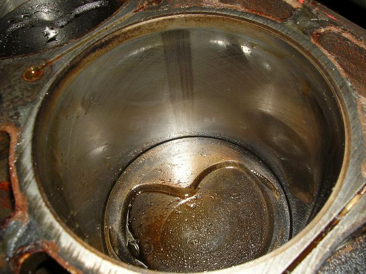

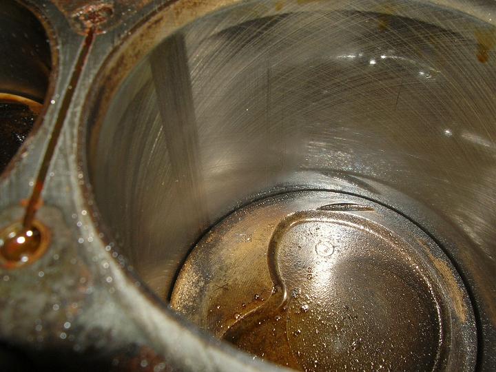

schau mal ... der hier hatte auch 11,5 bar.... lief nur auf 5 zylindern.....
http://www.motor-talk.de/.../Attachment.html?...
ich hielt noch nie etwas vom kopressionstest....
die kerze war verölt... und er lief auf 5 zylindern.....
niemand wusste warum.....
bis ich sagte ...komm wir baun mal den kopf ab.... ;)
is auchn M 103
