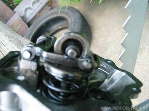

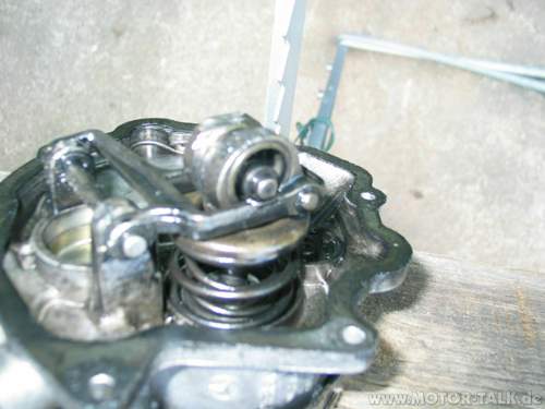

Die Unterdruckpumpe wird über den Spritzversteller mechanisch angetrieben.Wenn sie hörbar oder defekt ist hat das unterschiedliche Fehler.
zum Beispiel:Motor springt schlecht an,oder Unterdruckpumpe undicht,oder Standgas nicht OK,oder Rauchentwicklung Auspuff,Membrane defekt.Das Problem ist plötzlich da und dann ist scheinbar alles OK.
Glaub mir es ist bestimmt diese Pumpe.Ich bin 66 Jahre alt und schraube schon ca.40 Jahre an MB Diesel.
Mercedes 190 D Modelle halten normalerweise 500000 Km und mehr.Aber meistens schwächelt vorher die Unterdruckpumpe.
Im Anhang ist ein Bild von einer Unterdruckpumpe wo das Antriebsrollenrad beschädigt ist.Aber wie gesagt die Pumpe hat mehrere Schwachstellen.So das sich das unterschiedlich zeigt.
Orginal-Pumpe kostet ca. 200.-€
Unterdruckpumpe aus dem Zubehör ist auch nicht schlechter kostet bei e..y ca.80.-€

U-Pumpe ist bei 92er Baujahr und 190tkm als Ursache eher unwahrscheinlich. Die Neueren halten eigentlich gut. Vor '88 sah das freilich anders aus, da war die U-Pumpe ein Verschleissteil...

Du hast natürlich recht, dass die U-Pumpe beim OM eine relevante Schwachstelle ist, aber wenn die Pumpe des TE fratze wäre, dann hätte er neben dem unruhigen Leerlauf noch zusätzlich
Bremsprobleme
Abstellprobleme
infernalistische Klackergeräusche.
Ein Bekannter von mir - mittlerweile im Ruhestand und auch körperlich leider nicht mehr arbeitsfähig - hat Taxen in den 80er und 90er Jahren repariert. So manche U-Pumpe hat er tauschen müssen. Jedoch waren das fast ausnahmslos Motoren von 1984-88. Mit der Modellpflege haben die Motoren eine verbesserte Pumpe mit geschraubtem Deckel bekommen, die vorherigen Pumpen hatten einen verpressten Deckel. Zumindest an diesem Merkmal - was natürlich für die Verbesserung weitgehend unerheblich ist - lassen sich die Pumpen erster und zweiter Generation identifizieren.

Hallo,die Pumpe ab Mopf ist Unkaputtbar?Nein ist sie nicht.Die Schraubdeckel der Pumpe wurde geändert das man die Deckel neu abdichten konnte,denn diese wurden auch undicht.Die Vakumpumpe geht auch nicht sofort ganz kaputt so das man Probleme mit der Bremse sprich Bremskraftverstärker bekommt oder das man den Wagen nicht mehr abstellen kann.Das geschieht nur wenn die Pumpe total ausfällt.Aber das ist schwierig da die Leute bei der Konstruktion der Pumpe dies verhindern wollten.Wenn der Wagen eine Zeit läuft dann ist auch wieder etwas Unterdruck da und die Kiste läuft.
Ich vermute in diesem Fall hier die Pumpe im Anfangs-Stadium ist und langsam an Leistung verliert.Die Mechanic ist bei Vormopf und Mopf gleich bis auf die genannten Deckel und der Membrane.Aber Lebenslang hält das auch nicht.Bei Modelle der ersten Serie sind die Membrane zerbröselt,so das Öl in den Ansaugtrakt gelangt ist.Ergebnis Rauchentwicklung wie bei einem Motorschaden.Fakt ist eine defekte oder leicht defekte Unterdruckpumpe hat viele unangenehme Nebenerscheinungen.
Ach beim Pumpenwechsel Hubkurve am Spritzversteller kontrollieren
