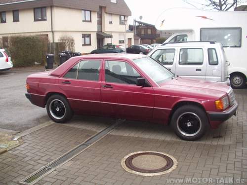

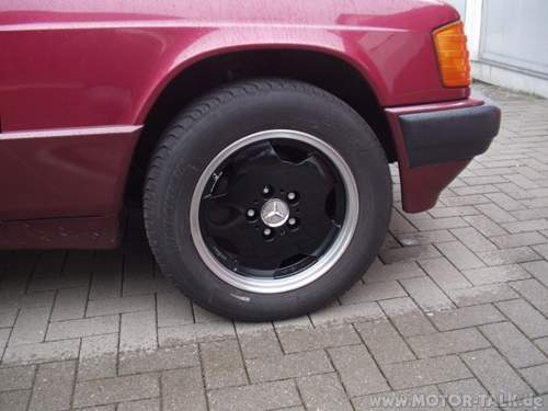

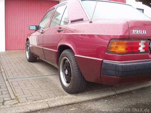

Ich habe einen sehr gepflegten 190 E 2,0 gekauft der sehr gute Michelin Alpin 195 /65R15 /91T drauf hat Muss oder darf ich die Reifen ohne zum tüv gehen Fahren ? oder müssen die Eingetragen werden ?
