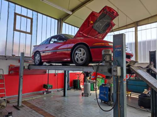

Ich habe mir einen Eclipse aus dem Jahr 1994 zugelegt.
Er wurde 2005 stillgelegt und in einer trockenen Scheune abgestellt.
Die Karosserie und der Unterboden sind rostfrei
Natürlich habe ich alle Flüssigkeiten, Zahnriemen und Bremsen erneuert.
Neue Benzin Pumpe eingebaut und ich muss sagen, er läuft.
Bin mit roter Nummer ca. 50 km gefahren.
Im Tank ist etwas Rost, ich hoffe das macht mir keine Probleme.
Leider ist ein Riss in der Windschutz Scheibe. Wenn die erneuert ist geht es zum TÜV.
Ich will ihn in 2 bis 3 Wochen zulassen.

Hi, leider habe ich keine Windschutzscheibe bekommen, deshalb habe ich mir ein ganzes Auto zum schlachten besorgt.
Im Juni wird er 30 , bis dahin muss ich nur noch die Scheibe wechseln.
Auto läuft gut.

Der Eclipse hat zwei Zahnriemen.
Der kleine ist für die Ausgleichswelle, der große für die Nockenwelle, der wird mit einem hydraulischen Spanner gespannt.
Wechseln muss man alle 6 Jahre oder 90.000 km , was zuerst ist.
Der ist relativ empfindlich, hatte früher schon viele mit gerissenen Riemen.
Also am besten gleich wechseln.
