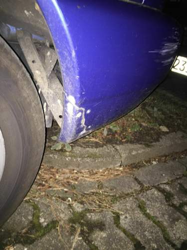

Rost hat er keinen dafür ne kleine Schramme an der Seite. Ausserdem hat ne Abdeckung im Amaturrnbrett 2 kleine Schraublöcher

die nummer mit der schiebetür ist ärgerlich aber da haben andere fahrzeuge ganz andere probleme.
wann man glück hat treibt man halt aus einer schlachtung mal irgendwann 'ne tür auf. letztendlich ist's aber auch so, dasss man dass wohl erstmal so lassen kann (etwas patina eben. technik im auge behalten und rostvorsorge sind für den nachbesitzer sicherlich erstmal wichtiger)
