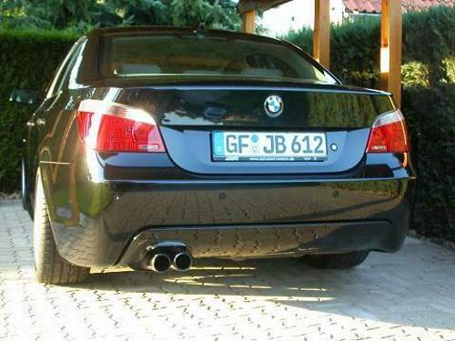

Hallo BMW Freunde hab da mal ne Frage ich hab auf meinem e60 19Zoll 9,5ET32 hinten und wollte gerne Distanzscheiben drauf machen.So das die Felge einwenig aus dem Radkasten etwas rasukommt,allerdings weis ich nicht wieviel mm ich nehmen kann pro rad ohne was an dem wagen zu machen?

das sind et 28 + 13 mm, also et 15. und ich kann dir bestätigen, daß tüv österreich das nicht typisiert hat weil bei vollbeladung hinten (mit 300kg) die reifen gestreift haben!

Komisch, dass ich 9,5 x 19 ET 20 mit jeweils 10er Platten fahre, somit auf ET10 komme.
Wenn du willst scanne ich dir gerne meinen FZS ein.
http://www.98olli.de/e61/e61004.png
War sogar so, dass ich OHNE Spurplatten beim Tüv war und der meinte, komm, die tragen wir noch mit ein, weil es passen wird.
Also, sorry, ich bleibe bei meiner Aussage.

schade, daß ich kein foto gemacht habe von meinem vollgeladen mit 300kilo sand. vielleicht sind die tüv jungs hier in wien strenger als bei euch? tatsache ist nur, bei 300kg hat es bei mir gestreift..
ihr redet auch von verschiedenen Fahrzeugen, e60 und e61.
Da scheint es einen Unterschied zu geben?
Ich habe auf dem e61 jetzt 9,5" et32 mit 15mm Spurplatten (=et17) verbaut.
Das schaut eigentlich recht knapp aus und hoffe, dass der tüv nichts dagegen hat.

war jetzt bei der Dekra um die Felgen eintragen zu lassen.
Nach 2h warten war ich endlich dran und die Felgen wurden nicht eingetragen, weil die oberen 15cm des Reifens nicht vollständig abgedeckt werden.
Daher soll ich jetzt die hintere Stoßstange 15mm weiter rausziehen....
Sonst hätte alles geklappt.
Naja, werde mal beim Tüv vorbei schauen:-)
[Zitat]
TÜV Auflagen Die Radabdeckung muß gewährleistet sein. Der TÜV achtet besonders darauf, daß die Radlauffläche im Bereich der Linie A abgedeckt ist (15 cm über der Radachse). Definition der Reifenlauffläche (laut Tüv): Der Teil des Reifens, der bei Geradeausfahrt mit der Fahrbahn in Berührung kommt.[Zitat Ende]

deine aussage passt mit meiner erfahrung, deswegen kann ich auch nicht verstehen Das-Olli noch weitere 7mm rausschauen kann und das noch eingetrage bekommt. Ich vermüte, daß es bei ihm um 9j felgen handelt und nicht 9,5j...

Mei, geht halt mal davon aus, dass es a) nicht das erste Fahrzeug ist, was ich ein wenig aufgepimpt habe und b) ich nicht so senil bin und nicht mehr weiß, welche Felge ich habe.
Der einzige Fehler, den ich gemacht habe, ich habe oben geschrieben, dass ich 10er Platten pro Rad habe, stimmt nicht, es sind 10er hinten pro Achse. Somit ist es ET 15 ! Aber selbst das ist deutlich geringer wie die ET mit 13 mm Spurplatten vom Anfang beschrieben. Er könnte also locker Spurplatten mit 17 mm draufmachen, pro Seite !!! Dann ist er bei ET 15.
