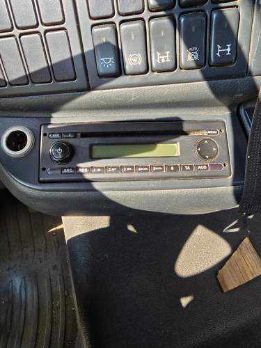

Moin zusammen,
da ja so langsam die analogen Sender abgestellt werden, brauche ich Ersatz für mein antikes Radio im MAN TGL. Hat jemand schon umgerüstet? Ich finde im Netz nur 24V Radios mit DAB+ von VDO. Gibt es auch noch andere Anbieter? Umformer auf 12V ist, meines Wissens, nicht vorhanden.
Wie ist es mit der Antenne? Genügtes die Stabantenne auf dem Dach auszutauschen oder brauch ich eine Klebeantenne für die Scheibe?
Danke und Gruß
Martin
Radio

Axion und Kienzle. VDO und Continental. Blaupunkt. Zum Teil die selben Radios. In 24Volt ist der Markt nicht so groß
Deine Dachantenne wird nicht funktionieren, du wirst auf eine Scheibenantenne umbauen müssen.

Wenn man einen DAB Transmitter sich holt,
Ist eine Klebeantenne für die Fronscheibe mit dabei,
Da muß man keine extra Antenne kaufen!
Das alte Radio bleibt wo es ist verbaut.
In der 12V Steckdose wird auch im Anschluß vom Transmitter oft das Smartphone mit geladen und
man kann über Bluetosh das Smartphone koppeln und
Hände frei Telefonieren .
Einfacher geht es nicht.

weiß nicht wo da die Probleme liegen einen neuen Radio einbauen... ok mit 24V gibt es nicht viel Auswahl und Teuer dann doch einfach eine 12V Einbauen und einen 24/12V Wandler dazwischen wenn es kein 12V Radio ist was man ja bis jetzt immer noch nicht Beantwortet hat... aber warscheinlich ist es ein Bosch 24V und Bosch Baut ja keine mehr
Dann gibt es ja nur eine Möglichkeit zur Werkstatt deines Vertrauens die dir bestimmt auch gerade erst den neuen Fahrtenschreiber eingebaut hat der seit 01.01. ja Pflicht ist und da anfragen... aber da gibt es dann natürlich auch Apothekerpreise... oder selber Tauschen wie diesen hier
https://www.ebay.de/itm/396231661697?...
https://www.ebay.de/itm/396035061788?...
und dazu die Antennenweiche für DAB+
https://www.ebay.de/itm/296798366008?...
und das Problem ist gelöst und die normale Antenne kann weiter genutzt werden
und wenn es noch Billiger sein soll hier einer mit Freisprechfunktion und geht von 12-24V somit auch kein Problem mit der richtigen Spannung und die Weiche dazu und Fertig
https://www.ebay.de/itm/362557153578?...
und wenn man bei Ebay oder Google Autoradio DAB+ 24V eingibt bekommt man noch einige mehr Treffer

Meines Wissens muß der Umbau des Fahrtenschreibers bis August 2025 bei meinem alten Fahrzeug erfolgt sein. Aber das ist ja eine andere Sache.
Eingangs erwähnt habe ich auch, dass meines Wissens kein Umformer auf 12V verbaut ist. Daher ist ein 24V Radio einfach die einfachste Lösung.
