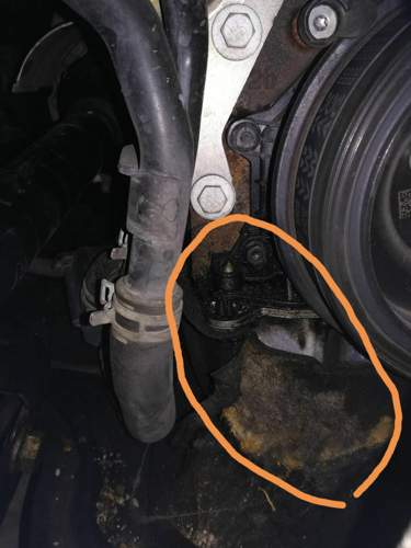

Gestern beim Radwechsel stellte ich einmal eine vermutlich ausgelaufenen Achsmanschette( Fahreseite, getriebeseitig) und leichten ölaustritt am übergang zur ölwanne (Beifahrerseite) fest.
Jetzt die Frage, fällt das unter Sachmangehaftung oder kann der händlwr sagen, dass ist verschleiß?

Eindeutig Sachmängelhaftung - das hätte bei der Aufbereitung des Fahrzeugs durch den Händler auffallen müssen.
Am besten zum Händler fahren und es ansprechen. Es findet sich meist eine Lösung die für beide Parteien ok ist.
Letzter Ausweg wäre halt Arglist (verschwiegener mangel), aber damit tust du dir kein Gefallen und bei ner Achsmachette stehen die Kosten in keiner Relation zum möglichen Prozess

Was mich auch wundert ist, dass der tüv 1300km vorher das nicht gesehen hat, das sieht für mich so aus, als wäre das schon 10000km so.
Dass der TÜF die Ölundichtheit am Motor rechts nicht bemängelt hat, ist, so glaube ich "normal", das ist ja nur ein "Schwitzen ohne Tropfenbildung", wenn er so etwas bei jedem Fzg. als Mangel angibt, würden das wohl die meisten Fahrzeugbesitzer als übertrieben sehen.
Bei der Achsmanschette ist das Foto für mich zu unscharf um einen Riss zu erkennen.
Das kann genauso gut Öl sein, dass beim einfüllen daneben gelaufen ist. Aber prüfen lassen würd ich es allemal

Ich kann auf beiden Bildern keinen Mangel erkennen.
@SpyderRyder schrieb am 20. Januar 2020 um 08:05:04 Uhr:
Auf dem einen Bild ist doch überall schwarzes Fett rings um die Antriebswelle verteilt.
Auf dem 2. Bild sieht man eine feuchte Stelle an der unteren linken Kante des Motors, da wo die Isolierung zerfetzt ist.

Bei der Achsmanschette sehe ich keinen Riß, wenn auch viel Fett da wo es nicht sein soll. Falls da ein Riß ist (von dem ich ausgehe, dann ist das schon länger so. Hier ist der Händler in der Pflicht.
Beim Öl ist für mich noch offen, woher es kommt. Bei einer Undichtigkeit ist auch hier der Händler dran, denn bei dem Alter und der Laufleistung ist Undichtigkeit kein Verschleißargument, zumal beide Fehler schon vorher bestanden sein müssen, und der Verkäufer innerhalb der ersten 6 Monate kaum das Gegenteil beweisen kann.

Weder ist hier eine Achsmanschette "ausgelaufen", noch tritt hier massiv Öl aus.

Auf dem 2. Bild ist absolut nichts zerfetzt. Was soll das? Da gibt es keine Mängel.
