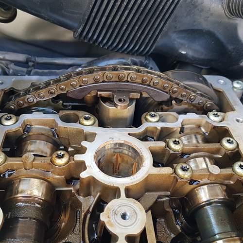

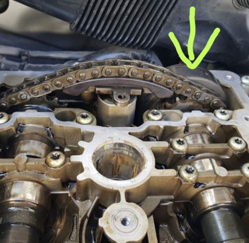

ich/wir fahren ein Audi A4 B7 ACY MKB:ALT mit 157tkm und haben beim Starten des Autos ein lautes stark wahrnehmbares Rasseln.
Dieses Rasseln, kommt nur, vor wenn der Wagen über Nacht steht oder länger wie acht Stunden.
Es ist ein 5W30 öl drauf welches alle 15tkm gewechselt wird, inkl. Spülung.
Jetzt hab ich erst den Öldruck gemessen und der passt 2000U/min --> 2.0 bar usw..
Der Verdacht lag jetzt bei der Steuerkette der Nockenwelle bzw. Kettenspanner.
Ich weiß jetzt nicht ob ich voreilig handel, da meine Frau mir mitteilte das das Rassel schlimm/länger wird.
Hat einer von euch noch ne Idee??

Ich hab den Ventildeckel runter und es sieht alles zu gut aus. Mal sehen ob morgen früh die Kette locker ist.
Zu dem muss ich feststellen das im ersten und zweiten (von vorne gesehen) Zylinder, Öl an der Zündspule/Kerzenraum ist.
