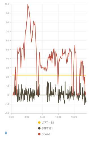

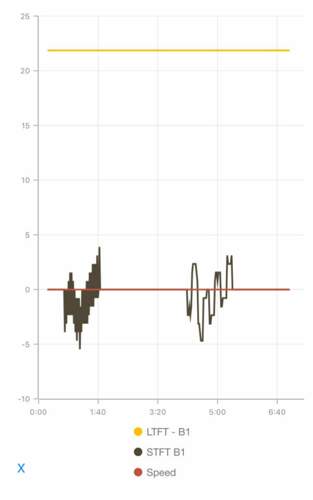

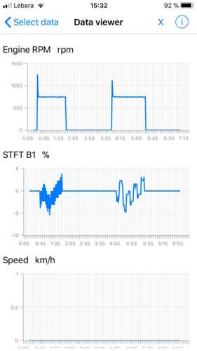

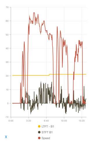

Servus Community,
Ich hab mir nun einen ELM327 OBD2 Adapter gekauft und ein paar Kurzstrecken Fahrten gemessen.
Hab im Anhang ein paar Bilder hochgeladen wo man von drei Fahrten die Gemischadaptionswerte(LTFT und STFT) und den neuen Fehlerspeicher sieht.
Der Wagen ruckelt weiterhin im warmen Zustand wenn man ruckartig beschleunigen will.
Außerdem leuchtet bei mir die Motorkontrolllampe.
Ich hab nun die Vermutung das der Katalysator kaputt ist, bin mir aber nicht sicher.
Welche Sensordaten soll ich noch messen bzw. hier im Forum veröffentlichen damit die Experten den Fehler genauer eingrenzen können?
Gruß Roka

Da haben wir es doch, lehrbuchmäßig.
Was du willst ist Bild 2, Long und Short Fuel Trim. Dazu Drehzahl und Last bitte, mach mal langsam im höchsten ganz von unten nach oben. Wandert der im Leerlauf mit den LTFT/STFT weiter ins Plus oder gehts mit viel Drehzahl/Last (langsam beschleunigen) wieder gegen Null??
23% Long Trim ist irre, das ist eins von den dreien ganz sicher:
(a) Falschluft
(b) defekter LMM
(c) defekte Lambdasonde oder ein Loch im Flexrohr.
Falschluft ist das billigste ;)
Besorg dir bitte billiges Deo auf Butanbasis (brennt) und sprüh testweise mal in den Ansaugtrakt, dabei ein Auge auf die Short Trims werfen. Die werden sofort nach oben gehen wenn du sprühst. Dann sprüh den Ansaugbereich ab und guck, wo die noch nach oben gehen.
Mein A4 war übrigens nie weiter als 5% vom Nullpunkt weg und das ist der Erwartungswert.
