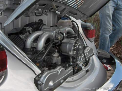

habe mir ein 2.0 - 75 ps motor gekauft und möchte den in ein käfer bauen . . hat das einer von euch schon mal gemacht wegen gebläse umbau

wenn es sich um einen typ4 motor handelt ist es gang und gebe du musst allerdings alle anbauteile umbauen so direkt wie er ist wird schwierig werden habe ich auch nochnie gesehen.

Bislang sah ich nur einen der orginal alles so übernommen hatte; nicht mein Fall auch von der Optik her.
Bei www.csp-shop.de gibt es einen Kühlgebläsesatz der wie Typ1 aussieht, passend für deinen Typ4.
Übrigens haste 2L mit 70PS.
Und leider passen dann deine original Doppelvergaser dann nicht mehr. Außerdem muß du noch auf dein Bj. achten, ab 10/71 brauchst du ein Abgasgutachten. Liegen eigentlich beim TÜV vor, weiß allerdings nicht ob es eins gibt für original Doppelvergaser. Aber da wird Flat mehr wissen.
Noch dazu hat der Bus eine 228mm Kupplung, die passt so nicht. Da brauchst du eine 200/215mm Kupplung/Schwungscheibe.
Aber im Prinzip ist das möglich und oft gemacht.
Aber eben nur mit gehörigem finanziellen Aufwand denn Auspuff Vergaser Gebläse Kupplung müssen da umgerüstet werden das passt ja alles nicht.
Da sind locker 3-4000€ nur für die richtigen Anbauteile weg.

Ohne dass ich Dich entmutigen will, ich hab das auch schon mal versucht und hab dann aus finanziellen Gründen einen Rückzieher gemacht Das Kühlgebläse war das größte Problem... ich hatte testweise mal eine Konstruktion zusammengestellt (für Lau, alles Teile die ich rumliegen hatte) und hab zwei große elektrische Kühlerlüfter von einem Ford Sierra über den Zylindern montiert mit einer Art Wärmeleitung (trompetenförmige "Rohre"
, so dass kühle Luft von oben auf Köpfe und Zylinder geblasen wird. Das ganze hab ich mit einem Thermoschalter versehen, der ab 90 Grad Temperatur im Kopfbereich einschaltete... Hat einigermassen funktioniert, zumindest im Stand. Bei Fahrt hat das System wohl nicht genügen Frischluft bekommen... da hätte sich aber bestimmt auch noch was machen lassen. Wie gesagt, das war praktisch ohne Mehrkosten und wäre bestimmt ausbaufähig, dass es auch wirklich funzt. Mir ging es dann auf den Zeiger dass ich nen Motor habe, der zwar "passt" aber eben auch nicht und ich hab ihn wieder in den Bus gebaut aus dem ich ihn hatte...
ja du hast wol recht das werde ich auch machen motor hin wo er her kommt ! und bau auf mein 1600 zwei weber und gut ist
Das war genau mein Weg
