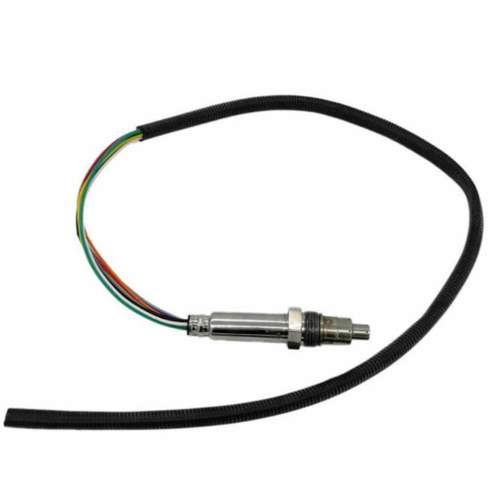

ich bin hier zufällig über den Beitrag gestolpert und kann dir, eugenserik, vielleicht helfen.
Ich habe seit Monaten das vom TE beschriebene Problem und lösche alle 200 km den Fehlerspeicher, wenn die Motorkontrollleuchte aufleuchtet. Auch ich habe mich ewig über die günstigste Lösung informiert und war ebenfalls beim Freundlichen, der mir den besagten Sensor für 980,- Euro anbot.
Nach längerer Recherche soll wohl meist nur die Sonde defekt sein und nicht das daran hängende Steuergerät.
Dummerweise bekommt man die Sonde nicht einzeln, da sie fest mit dem Steuergerät verbunden ist. Also entweder gebraucht für 200-300 Euro oder neu für 980 Euro... dachte ich... bis ich auf einen Beitrag stieß, indem beschrieben war, dass es reicht, die defekte Sonde abzuzwicken und eine neue hinzulöten.
Die Sonde allein war schwer zu finden, aber letztendlich fand ich die richtige im Internet, die nun seit ein paar Wochen hier auf dem Tisch liegt. In den nächsten Tagen werde ich sie ans Steuergerät löten und berichten. Ach ja, die Sonde habe ich neu für ca. 40 Euro erhalten. Link über PN.

zwar wurden aus den paar Tagen nun fast 2 Monate, aber heute habe ich mich an die Sache gewagt. Alles in allem hat der Austausch der Sonde eine gemütliche Stunde in Anspruch genommen.
Zuerst habe ich den Wagen mit der Hebebühne angehoben,
danach die Sonde ausfindig gemacht (siehe Bilder),
dann die Kunststoffabdeckung auf der Beifahrerseite entfernt, um an das Steuergerät zu kommen.
Das Steuergerät habe ich ausgebaut, die Sonde abgeschraubt (ging nur durch Erhitzen, da sie festsaß).
Wie dem Vergleichsbild zu entnehmen ist, hatte ich mit dem Ausbau der alten Sonde etwas zu kämpfen.
Letztendlich konnte ich Steuergerät und Sonde in einem Rutsch demontieren.
Danach habe ich das Kabel durchgezwickt, die Enden der Steuergerätseite sowie die der neuen Sonde verlötet und danach verbunden.
Der Einbau ging deutlich schneller.
Nach einer Probefahrt habe ich nochmals das Diagnosegerät eingesteckt, um den Erfolg zu prüfen.
Mein Verdacht hatte sich bestätigt, keine Fehlermeldungen mehr, das Steuergerät funktioniert und lediglich die Sonde war defekt. Auch die Drehzahl stimmt jetzt wieder und schlägt nicht mehr nach unten und oben aus (im Stand und mit konstanter Drehzahl durch Tempomat getestet).
Zuvor hatte ich bei leerem Fehlerspeicher 2 Sekunden nach Motorstart den NOx Sensor Fehler im Speicher, der irgendwann ausschlaggebend für Folgefehler war und letztendlich die Motorkontrollleuchte zum Leuchten brachte.
Anstatt 980,- Euro für das Ersatzteil beim Freundlichen (ohne Einbau) habe ich mit 40,- Euro und einer Stunde Arbeit das Problem lösen können.
Anbei noch ein paar Bilder. Ich hoffe, ich kann damit einigen helfen.
