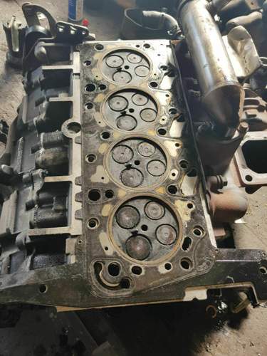

Hallo Gemeinde! Ich habewieder mal einen schönen Fall.
2.0 TDCI weiß jetzt gar nicht ob 115 oder 130 PS.
Gestern zerlegt mit Kopfdichtungsschaden, dachte ich zumindest.
Man sieht bei der Kopfdichtung keine Beschädigung. Aber ich sehe das Wasser in den Zylinder Nummer 2 gekommen ist.
Am Kopf selbst sehe ich auch keine offensichtlichen Beschädigungen. Wo kann das Wasser rein?
Hatte jemand schon mal so einen Fall?
Kann es sein das einer Wasserkanal richtung Ventil leicht durch lässt?

Ich hatte alle Hoffnung verloren. Aber nachdem ich den Agr Kühler abgeklemmt habe und die zwei Wasserschläuche mit einem Rohr verbunden hatte, verbraucht der Mondeo kein Wasser mehr. Es gehen Unmengen an Wasser durch das Agr verloren. Hab einen bestellt und werde das Ding genauer Untersuchen, wenn das neue da ist. Ich werde berichten.

Hab die Bilder gerade erst gesehen, was ist das für ein Teil auf der rechten Seite vom Kopf auf Bild 2, ist das sowas wie ein AGR- Kühler? Habe mal gelesen, das einige sowas haben, wäre da die Möglichkeit gegeben, das dort Wasser in den Zylinder kommt?:confused:

Das ist der AGR Kühler. Wenn der defekt wäre, dann wären alle Zylinder betroffen. Ich habe nur Wassereintritt bei Zylinder 2.

Wenn Du ihn wieder einsetzen willst, dann muss der Kopf sowieso geprüft werden. Also Verzugs- und Rissprüfung durchführen und beim Zylinder zwei eben gaaaanz akribisch prüfen. Erst wenn das nix ergibt, kannst Du weiter suchen am Block an der sichtbaren Lauffläche ob Du da was sehen kannst (das sollte aber deutlich sichtbar sein - hab an den Stellen noch niemals was "mikroskopisches" gesehen).
Wasserundichte Zylinderkopfdichtungen haben übrigens schon manchen genarrt. Das sieht man ab und zu fast nicht ...
Sofern ich es auf dem zweiten Bild richtig deute, ist die Dichtung hin. Von daher wundert mich der Wasserweg nicht im Mindesten. Neue Dichtung rein und es dürfte Ruhe an der Wasserfront geben. ;)
Natürlich auch neue Zylinderkopfschrauben rein und Reihenfolge beim Anziehen gemäß Anleitung mit passenden Drehmomenten unbedingt einhalten.

Schon klar. Neue Schrauben sind ja selbstverständlich. Weiß jemand die Drehmomente. Sind ja 2 verschiedene Schrauben im Kopf. Ich reinige morgen den Zylinderkopf und überprüfe ihn Mal genau. Eine Wassereintrittstelle hab ich nicht gesehen. Wo siehst du die?
Bild rechte Seite von oben nach unten deutlich erkennbare Errodierung der Dichtungsflächen. Da war Wasser im Spiel, ansonsten wären die Flächen relativ glatt. Im Original dürftest es sogar besser einschätzen können.

Das täuscht. Sieht auf dem Foto nur so aus
Es reicht eine harrfeine Linie, um den von Dir beschriebenen Effect zu erzielen. Von daher bleibt Dichtung mein Favorit. Denn die sonstigen Gründe im Block, Kopf hast ja wohl untersucht, vermutlich ausgeschlossen?
