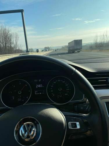

Also ich bin letze woche 1400 km am Stück gefahren mit kleiner Pause 40 min ( tanken ,essen) davon 800 km durch Deutschland mit Vollgas bis 240 km/h wo es möglich war ,das mache ich sehr oft und der Motor hat keine Probleme weder Öl noch Wasserverbrauch. 2.0 Tdi 150 ps zur Zeit 160 000 km auf der Uhr.

"davon 800 km durch Deutschland mit Vollgas bis 240 km/h wo es möglich war"
240 km/h mit dem 2.0 TDI und 150 PS????
