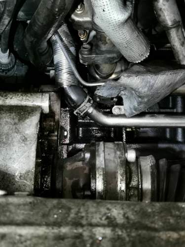

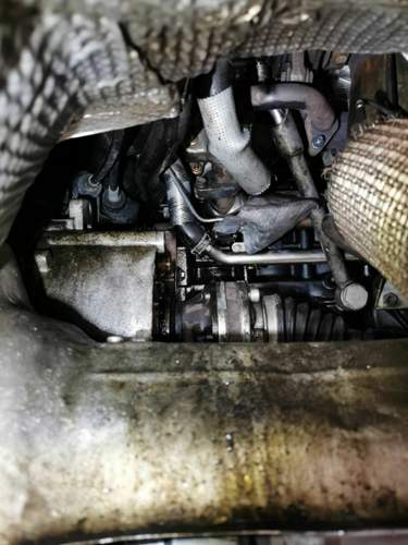

So, also hab gerade nochmal nachgesehen, da ich ja gestern wie gesagt sauber gemacht habe.
Der Motor ist tatsächlich nur links-nass. Das Öl ist auch unterhalb des Krümmer.
Ich habe mal Bilder gemacht und angehangen. Ist leider nicht all zu viel zu erkennen.

Kurzes Update, es sieht ganz danach aus, dass an der Tandempumpe das Öl raus läuft. Ich hab jetzt eine geordert... Tausche die mal (ist ja quasi nur Pfennigware) und gebe dann Rückmeldung.
Ich nehme an, PD-Kabelbaum soll Pumoe-Düse-kabelbaum heißen? Der sitzt doch so ziemlich an der selben Stelle?
Genau. PD ist Pumpe Düse. Der Kabelbaumeintritt in den Zylinderkopf sitzt vor der Tandempumpe.
Die Tandempumpe kostet meines Wissens im Internet von Bosch so 160 Euro. Entweder ist die Pumpe an sich undicht oder die Metalldichtung zwischen Zylinderkopf und Tandempumpe.
Je nach Kilometerstand geht das in einem Aufwasch die Ventildeckeldichtung, Tandempumpe und den Kabelbaum wechseln. Den Luftfilterkasten macht man wegen der Platzverhältnisse ohnehin schnell weg.

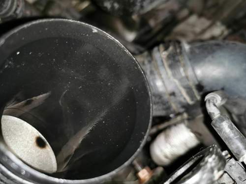

Mir ist aber gerade noch aufgefallen, dass im Ansaugschlauch zum Turbo Öl ist, ist das so original? Ist nicht viel, quasi nur benetzt.
Ansonsten hab ich noch die Vermutung (obwohl ich die erst getauscht habe), das die Deckeldichtung schon wieder hin ist... Die hab ich aber vielleicht 2 Monate drin...
Hab nochmal sauber gemacht und gucke jetzt nochmal...
Hier mal noch ein Foto vom Schlauch unten am Turbo sieht man auch noch einen Tropfen Öl.
Ansaugschlauch
