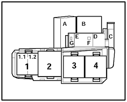

Sicherung war die S282.

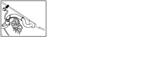

Sicherung 282/15A(position A) in der Relaisbox und den Masseanschluss Messtechnisch prüfen!
Ansonsten direkt am Motorsteuergerät die Masseverbindung Stecker schwarz 94 pin an pin 1/2 und 4 mit einem Ohmmeter prüfen.
Relaisbox
Massepunkt
So Leute. Die Sicherung war durch. Habe die ersetzt doch der Fehler ist immer noch da. Jetzt eine kurze Frage. Muss ich erstmal die Fehler im MSG löschen oder müsste das von alleine wieder funktionieren? Und ich muss ehrlich sagen das ich etwas verwirrt bin. Habe gelesen das der bremsschalter irgendwas damit zu tun hat, sollte ich den auch wechseln? P.s. nach dem wechseln der Sicherung und starten des Wagens habe ich ausgemacht und die Sicherung war noch in Takt.
MfG
