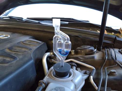

Kannst Du das mit dem CO2 Test am Kühlflüssigkeitsbehälter noch mal kurz beschreiben?
Tippe mal CO2 Test Kühlwasser bei Google oder YouTube ein. Da bekommst du Haufen Infos oder auch Sets zum Kauf angeboten.
Kurz:
Man schraubt eine Testvorrichtung als Deckel auf den Ausgleichsbehälter. Lässt den Motor eine Weile laufen. Wenn ein Riss bspw in der ZKD wäre könnte hierüber Abgase in den Kühlkreislauf gedrückt werden die im Behälter ankommen.
Was entsteht beim verbrennen im Motor? Ganz viel CO2 und das Set kann dies dann nachweisen. Weil normalerweise hast du kein CO2 im Kühlkreislauf (zumindest nicht in der Menge).
Sollte aber jede Werkstatt kennen und dir für ein kleines Geld machen.

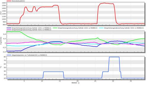

anbei habe ich angehangen, was so zur Regeneration gefunden wurde. Eigenartig ist das mit der gemessenen Rußmasse. Fehler waren wieder keine eingetragen. Kann jemand etwas mit den Daten anfangen?
Schaue nächste Woche nach dem Co2 im Kühlsystem.

Ich warte auf das CO2 Testkit, dass ich mir das noch anschauen kann.
Hat der negative Wert der gemessenen Rußmasse aus meinem letzten Post eine Relevanz?
Ich habe gestern eine Testfahrt gemacht und einige Werte mitgeloggt. (s.Anhang). Könnt Ihr etwas zu den Werten sagen? Dass der Differenzdruck steigt, wenn ich Gas gebe, macht Sinn, aber sind Werte auch ok?
Auffällig ist noch, dass der Temperatursensor vorm Turbo deutlich höhere Werte, als die anderen beiden hat. Ist das normal?

Vor Turbo ist normal. Da ist der Druck am höchsten und direkt noch Motornah.
Das kann bei einer Regeneration mglw anders als sehen aber für mich sieht das ok aus. Der Druck auch. Geht ja maximal bis 100.
Du kannst ja mal die Einspritzwerte der Injektoren loggen. Weiß gerade nicht wie die Messnamen richtig heissen.
